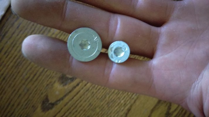

Ik neem aan dat Tellerkopschroeven aanraden een vergissing is aangezien de topicstarter juist zo min mogelijk wil zien..... grotere schroefkoppen dan die zijn er zo ongeveer niet..
Het is maar hoe je het interpreteert. Ik vind een gewone tork- of kruiskop spaanplaatschroef zelf ook niet zo mooi. Het gaat misschien nog als ze allemaal even diep zijn verzonken en ook niet te diep. En al helemaal niet te hoog natuurlijk.
Ik wilde ter overweging aangeven dat zo'n tellerkop, waarvan de kop altijd op het hout ligt (nooit te diep of te hoog), esthetisch mogelijk nog acceptabel is.
Natuurlijk is dat geen fraaie oplossing tellerkop. Hoe kom je er overigens bij dat dat de schroeven met grootste koppen zijn. Zijn ook schroeven met kop van 27 mm ook verzonken kop overigens. Andere is overigens trompetkop 6,0 x 6 met torx 30
( die zouden ook niet te verkrijgbaar zijn )
