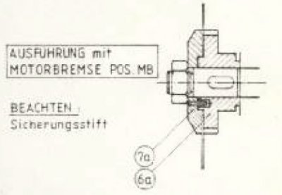

@Jurriaan,
De moer heeft linkse draad waardoor bij starten en zagen de moer en de flens vast zal worden gedraaid.
Er kan ook nog een pennetje in de losse flens worden gemonteerd. Deze valt dan in de vaste flens binnen de 30mm diameter van het asgat van het zaagblad. Het pennetje zit er nu niet in, maar de gaatjes in de losse en vaste flens zijn al wel aanwezig. Mocht het los komen een probleem worden kan ik dit eenvoudig oplossen.

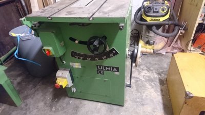

Hoi Edp,
Door een verbouwing van de zolder nog geen tijd voor gehad. Nu hangt er nog steeds een oude 1,5 kw motor onder met nullast schakelaar.
Ik ben wel ondertussen begonnen met het maken van een stofafzuiger a la Marius Hornberger, want het maakt niet uit welke motor, hij produceert een hoop stof. :)
