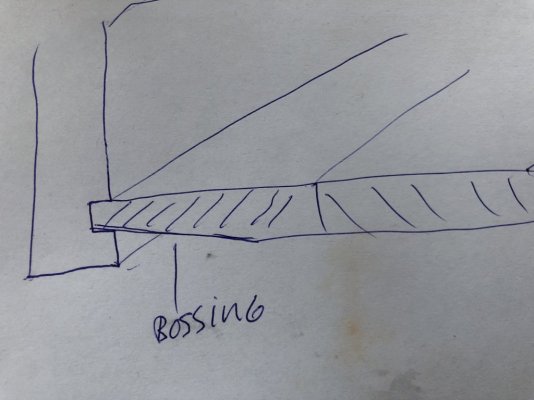

Altijd een sponning toepassen en een bossing aanbrengen, die is daar speciaal voor bedacht. zodat het hout kan werken en dat het paneel niet ligt te klapperen in zijn sponning.

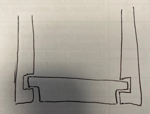

Hallo allemaal, ik wil een kist maken van massief hout (500*500*200 lxbxh). De bodem is ook van massief hout en er wordt geen sponning gebruikt omdat de bodem vlak moet zijn.
De bodem zal naar 1 kant uitzetten terwijl de zijkanten naar 2 kanten of niet uit zullen zetten, al naar gelang de oriëntatie van de planken van de zijkanten. Wat moet ik doen om het uitzetten van de bodem op te vangen?
En als je geen naad wilt zien bij de sponning is deze verbinding ook een optie. Heb ik toegepast bij mijn luidsprekerboxen. Op de foto is het donkere hout dus de bodem.
Waarderingen: ZotVanHout

Gelijkwaardig alleen bij een bossing is het prettiger inschaven, de oude klassieke gebruikte al deze paneel in frame constructie.

Ik vraag me wel nog iets af. De groef is dan niet volledig gevuld doordat de bodem taps loopt. Als die bodem dan nog een beetje krimpt, heb je dan toch geen goeie passing meer? Zal de bodem dan niet klapperen? Met de methode van arjaano kun je er wel voor zorgen dat de tand van de bodem strak in de groef past, maar de bodem kan wel nog schuiven bij krimp.
