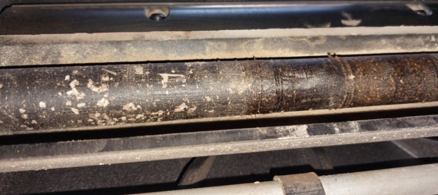

Van mijn oude Metabo ADH 310 is het rubber van de uitvoerrol dusdanig versleten, dat die nu een kleeflaag op het hout achterlaat.
Weet iemand of (en waar) je dat kan laten vervangen, of moet de hele rol vervangen worden?

Volgens mij is er iemand op marktplaats die gereviseerde rollen aanbiedt. Die zou ik eens benaderen (als die nog actief is).
Overigens welkom, gezien het je eerste bericht is, 8,5 jaar na registratie. ;)
Dank je Kees.
Ik vond niemand op marktplaats en de betreffende rol lijkt ook nergens meer leverbaar.
Inmiddels vond ik op internet wel een bedrijf dat metalen rollen "herrubbert", zoals dat kennelijk heet. Ik moet nog informeren wat zij voor mij kunnen betekenen. En dan moet in mijn toch al te kleine garage die rol ook nog uitgebouwd/gedemonteerd worden.
Wordt dus vervolgd.

Ik heb ooit een gietijzeren aandrijfwiel waar de rubberen laag van vergaan was opnieuw laten vulkaniseren bij zeeland vulkanisatie. Ik had toen vier verschillende vulkanisatiebedrijven aangeschreven en zij waren de enige die een enkel stuk wouden doen voor een particulier. van twee had ik zelfs nooit reactie gekregen.
Ik heb het onderdeel per post kunnen opsturen en kreeg het na een aantal dagen netjes terug gestuurd.
