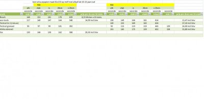

Het objectief meten van het resultaat was mijn uitgangspunt. Ik heb voor deze test geschilderd mdf genomen. Twee lagen grondverf en minimaal twee lagen alkydverf. Alle planken kwamen uit mijn boekenkast en zijn op gelijke wijze geschilderd. Lekker uit geharde verf 10 to 15 jaar oud.
Getest is met een Festool stofzuiger CTL26e en een Festool RTS400 e. Het mdf is verdeeld in vier vakken van 20x25cm en voor deze test heb ik de tijdsduur per vak gemeten. Dus hoeveel seconden duurt het tot ik blank mdf heb. Natuurlijk is dit niet het belangrijkste maar wel lekker goed meetbaar met huis tuin en keuken middelen. Ik weet niet hoe ik hier een Excel bestand moet invoeren dus kloppen we de gegevens maar even in.
Test met P 60 getallen in seconden
vlak 1 vlak 2 vlak 3 vlak 4 totaal Vlak 5
Bosch 148 152 161 178 639
Ecotools 117 140 147 144 548
Festool Granaat 95 97 99 101 392
Sia 130 146 150 162 588
Test met P 80
Eco tools 138 149 166 161 614
Festool Brillant 2 130 153 169 182 634
Festool Granaat 92 115 119 119 445 129
Mirka Abranet 153 165 175 159 652 158
Ja Festool P 80 schuurde ook na een twee de test de eerste keer sneller dan P60
Wat is nu het beste papier. Dat is niet zo maar te zeggen. Het is afhankelijk van veel bijkomende factoren die ik in de test niet heb meegenomen.
Om er een paar te noemen : er is heel wat veranderd in de kwaliteit van de verven. Bij verse verf loopt het schuurpapier sneller vol. Bij blank hout zijn deze geteste soorten minder geschikt.
Voordat ik aan deze test begon dacht ik dat het niet heel veel zou uitmaken, dat was mijn eigen ervaring. Ik moet dit herzien:
Festool Granaat is verreweg de snelste.
Eco tools is de goedkoopste. Is dit zalig makend: voor veel Hollanders wel, maar zou ik alleen maar mdf schuren, dan zou ik voor granaat van festool gaan. Het lijkt er bovendien op dat dit laatste papier veel langer meegaat dan Ecotools. Daar tegenover staat dat ik zeer weinig mdf blank schuur maar veel meer geverfd ramen en kozijnen schuur waar een hoop rotzooi inzit. De kans op mechanische schade is dan veel groter. Dus eerder vervangen. Voordeel voor het goedkopere papier.
Niet mee genomen is het vollopen van het schuurpapier. In deze test is er bij geen enkel papier iets volgelopen.
In de praktijk is het schuren van verse verflagen met de machine lastig vanwege het vollopen. Het Mirka schuurgaas heeft hier weinig last van door zijn open structuur. (niet getest maar uit eigen ervaring)
Algehele conclusie: alle papier werkt naar behoren en wil ik als goed beoordelen
Mijn eigen voorkeur is Festool Granaat en Abranet.

Festool komt erg goed uit de test, zo ook de mirKa abranet.
Ik ben het eens met de opmerking over Festool, maar als je puur naar de getalletjes van de test kijkt komt mirKa abranet er niet zo goed uit; 2x zo duur als ecotools, maar schuurtijden zijn gemiddeld langer.
13.055
3.849
Pel blank hout heb ik bewust buiten de test gelaten. Hoe kan ik objectief meten. Daar heb je hele speciale meet apparatuur voor nodig. Festool komt hier kwa snelheid als beste uit de bus. Het geschuurde oppervlak voelt echter veel ruwer aan dan bij Festool brilliant of alle ander merken. Het is dus echt een ander kwaliteit.
Mirka abranet goed uit de test? Het heeft de hoogste prijs en schuurt het minst snel.Dat zijn twee objectieve criteria. Ben echter ervan overtuigd dat het lang mee gaat. Het schuurt erg fijn (al is dat subjectief). Is zeer geschikt voor verse verf, vet hout ed.
Dit is ook de reden dat ik de tijd heb gemeten. En dit als uitslag gebruik. Maar er zijn vele ander criteria.

Bedankt voor de test. Zouden de snelheid-resultaten hetzelfde zijn bij glad schuren van ruw hout?
Voor mij is het ook erg van belang hoe lang het mee gaat. Ik heb ook een aantal klitteband-zooltjes versleten omdat het papier eerder op was, dan ik het doorhad. Bij langdurig schuurwerk is dat best belangrijk. Ook hoe snel de rand slijt. Ik hou de excentrische machine nog al eens schuin, om "putjes" te schuren. Ook de kwaliteit van het klitteband telt mee, zeker bij veel wisselen van korrelgroottes. Bij de fein multimaster waren die punten nogal een zwakke schakel. Bij abranet bevalt me dat nou net uitstekend. Maar je zegt het zelf al, er zijn veel factoren, en alles testen gaat wel ver. Fijn dat je de moeite hebt genomen om dit onderdeel te testen!
13.055
3.849
Ik vermoed dat dit papier ontwikkeld is voor verf. Over het algemeen is bruin papier voor hout. Bijtel hoe meet je glad schuren van ruw hout? Niet alles is even ruw. Hout is geen homogeen product. Er kunnen grote verschillen tussen de stukken zijn.
En wanneer is het glad. Kun je meten of het glad is. Ik heb hierom geen test gedaan met blank hout.
Er schiet me wel iets te binnen. We vragen :eek: aan Rick een grote partij vogel of riegel esdoorn om te testen.:p Als we al het hout getest hebben zetten we de uitslag op het forum. Kan een tijdje duren.

Wim, welk schuurpapier van Sia heb je gebruikt ? de soort van Festool die je gebruikt heb is geen standaard, Granat heeft een hele wijde spreiding waardoor deze niet vol loopt en lekker snel kan afnemen
Van Sia is de donkerblauw vergelijkbaar met Granat
Zelf heb ik deze heel veel gebruikt (evenals Granat) en vond deze net zo goed/snel als de granat maar wel een langere standtijd (scherpte) en een stuk prijs vriendelijker
Ik denk om je test dichter bij elkaar te laten liggen granat niet de juiste keuze is voor een eerlijk vergelijk
13.055
3.849
Toxiq het probleem is dat er heel veel verschillende soorten schuurpapier zijn. Sia papier wat ik kreeg lijkt trouwens heel veel op brilliant van Festool maar dan met de oude perforatie.
Ik had om input gevraagd. Van enkele reactie gehad, nee ik schuur niet met dat model, dat kan natuurlijk. Van een ander: test Mirka abranet, en van Pine test Sia. Alzo geschiede.
Als je dit voor het begin van de test had gemeld dan had ik waarschijnlijk ook Sia blauw meegenomen in de test. Mits deze ter beschikking word gesteld.
Tevens is mijn voorraad geschilderd hout op. Er ligt vast ergens nog wel wat maar voor ik daar bij kan. Trouwens zit andere verf op.

Toxiq ik kan natuurlijk de kaal geschuurde planken opnieuw twee keer gronden en twee keer aflakken. Maar dan met nieuwe sikkens rubbol xd of sigma s2u. Dan heb ik weer test plankjes. Nieuwe test de grote schuurmachine test. Moeten we eerst fabrikanten vinden die machines te beschikking willen stellen. Dan pas het schuurpapier.
Kunnen we het verschil in tijd meten tussen de verschillende merken. Leuk.

Wim je hebt er weer een duidelijk verhaal van gemaakt en goed te horen dat je voorlopig nog niet ben uitgetest ;)
Vind het vooral verrasend dat korrel 80 van granaat sneller schuurd dan korrel 60 zou het kunnen dat door het harde oppervlak de groffere korrel niet genoeg kunnen afnemen ?
Op mijn rotex gebruik ik ook graag granaat als je veel moet afnemen maar de afwerking is dus ook groffer
Wat zou je zoeken als machine(s) ik heb een aantal mirka's, 1 festool rotex en een ruper planetaire machine (20cm schijf) en nog wat klein spul
Ik denk dat je het moet houden bij 1 dezelfde machine voor een goed vergelijk (anders meet je misschien afwijkingen in de machines onderling)

Leuke test Wim, dank je wel!
Ik gebruik al jaren Ecotools schuurpapier vanwege de prijs/kwaliteit verhouding. Op blank (ruw) hout en oude verflagen bevalt dat uitstekend. Verse verflagen, vooral grondverf, vind het Ecotools papier minder leuk, het loopt erg snel vol, daarom gebruik ik daar Abranetjes voor. Loopt ook vol, maar veel minder snel.
Grappig: het schuurpapier op de rol van Ecotools bevalt me absoluut niet, het vouwt niet scherp waardoor je snel diepe krassen krijgt omdat de gevouwen randen erg ruw zijn. Voor schuren uit het handje gebruik ik de rollen van 3M, ben ik erg happy mee.

Rob hoewel ik het niet gemeten heb denk ik dat granaat het meeste heeft gewonnen bij de grondverf. Nu hoeft dat meestal niet kaal. Ik schuur verse verf met de hand versie van abranet.
Goeie vraag. Ik zie een testopstelling ala Matthias Wandel voor me met een soort ruwe vinger die met een veer op het hout drukt en een krachtmeter die het hout erondervandaan trekt :rolleyes: Maar zelf doe ik het altijd op het oog en voelen met de hand.
Ik heb een partij ruw tulpenbomenhout liggen, die planken zijn behoorlijk gelijkmatig grof. Maar ook bv. (ruw) steigerhout is best gelijkmatig.
