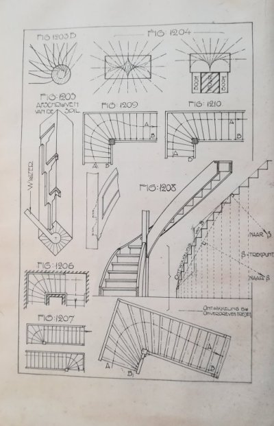

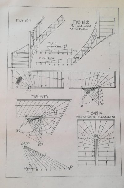

Uit welk boek komt dit ? Hoe worden de snijlijnen bepaald bij figuur 1818 bij dat middelste snijpunt ?
Uit het "Beknopt leerboek der burgelijke Bouwkunde" Van Sirag uit 1923. Zeer gaaf boek, totaal vier boeken, twee delen en twee prentenboeken. Hier nog wat pagina's over trappen. Dat is toch genieten? :geek:
Een ander boek wat ikzelf goed heb uitgeplozen met zeer veel praktische tips zijn pagina 323 e.v. van een Bouwkunde boek van W.G. de Hond. Ik heb alleen kopieen van de pagina's, weet niet hoe het boek zelf heet. Het wordt / werd volgens mij op MBO gebruikt.
Het is weer even geleden dat ik me hierin verdiept heb. Het middelste snijpunt is het snijpunt van de twee rechte treden. Dat punt kan verder weg liggen als je de verdrijving over meer treden wilt verdelen. Daarna bepaal je de twee haakse lijnen op dat punt (zie tekst). Je kan hier zelf in varieren om de juiste verhoudingen te krijgen. Je moet op allerlei randafstanden letten (vooral op de spil) zodat de trap te maken is en stevig blijft.
