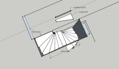

Ik heb net een trap getekend voor de overloop naar de zolder. Die moet in een ruimte van 80 cm breed, 204 cm lang en hoogte 260 cm.
Daarin beneden een kwart en boven een kwart. Zes treden in de kwart dus per trede 15 graden draaien.
Ging prima in SketchUp. Wil je nog wat weten?

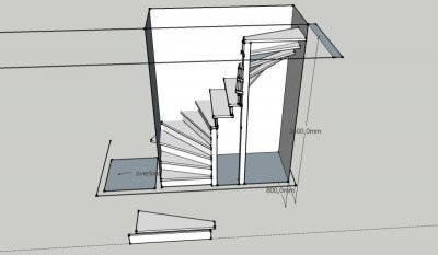

trap02.jpgTuurlijk. Ik heb er alleen geen constructie bij bedacht. Ik bedoel nog niet bedacht hoever ik de treden inlaat en dergelijke.
Als je de tekening nu bekijkt kun je de nettomaten eruit aflezen met de "digitale rolmaat".
Daar zou je mee kunnen werken. Ik houd meer van rekenen en gebruik de schetsmaten om mijn berekeningen te controleren.
Zover ben ik nog niet omdat de opdrachtgever eerst akkoord moet geven aan de "principeschets".
Belangrijk is om te weten hoe ik de tekening opgezet heb. Dan kun je het zelf ook.

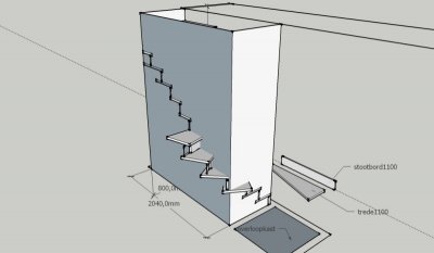

Eerst met de digitale rolmaat de totale hoogte uitgezet en dwars op die lijn de hoogten van de bovenzijde van de treden.
Toen een standaardtrede getekend en vastgelegd als component zodat ik die steeds weer kon gebruiken.
Elke trede op hoogte aan het juiste snijpunt gehangen en vervolgens 15 graden gedraaid. Daarna de wanden om de trapruimte getekend.
De traptreden steken er dan doorheen maar dat maakt niet uit. Aan de binnenzijde kun je de nettomaten opmeten.
Op dit plaatje zie je ook de standaardtraptrede en stootbord liggen.
Daarmee bouw je het geheel op.
Voldoende zo? Of wil het .skp bestand? Dan wel openen met SketchUp Make 2013 anders lukt het niet. Of de Viewer gebruiken.

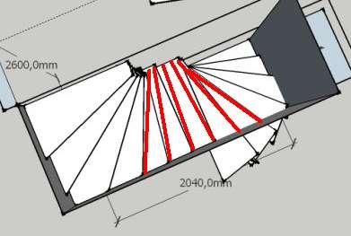

Het levert een mooiere en beter beloopbare trap op als je de middelste treden gebruikt om de kwarten te verdrijven. Iets meer tekenwerk, maar maakt weinig uit bij het maken.

Het levert een mooiere en beter beloopbare trap op als je de middelste treden gebruikt om de kwarten te verdrijven. Iets meer tekenwerk, maar maakt weinig uit bij het maken. Hou ook rekening met de randafstanden van de inkassingen bij de spillen.

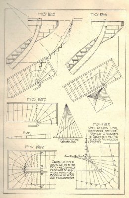

Ik heb nog nooit een trap 3-D uitgetekend, altijd gewoon de uitslag getekenend op een plaat lakboard. Om het hout te bestellen op een A-4 tje op schaal. Zoals Bijtel schrijft, op de looplijn de aantrede gelijk houden, dan levert een beter loopbare trap op.
In de bouwkunde boeken van Jellema staat het ook goed uitgelegd hoe je een trap uitslag maakt.

Toelichting op verdrijven:
http://www.joostdevree.nl/shtmls/verdrijven.shtml
http://www.joostdevree.nl/shtmls/verdreven_trede.shtml
De trap wordt beter beloopbaar en de treden rondom de spil blijven breder. Een harmonische verdeling vind ik het mooist, maar die is wat lastig te tekenen, vooral omdat je er weinig voorbeelden van kan vinden op internet. Bij mijn trap heeft het bovenkwart een "normale" harmonische verdeling, en de ronde treden aan de onderkant een soort omgekeerde harmonische verdeling. Die heb ik zelf bedacht :eek:
Dit principe. Ik heb niet alle treden ingetekend, maar het principe kan je zelf doortrekken op alle treden. Let er wel op dat de randafstanden in de spuil voldoende blijven, en dat er geen hoekjes ontstaan die niet schoon te maken zijn.
