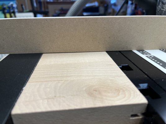

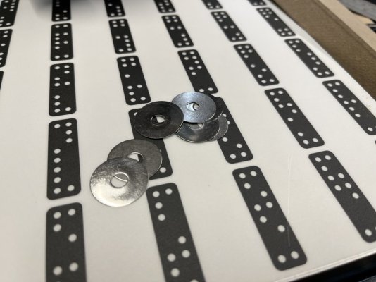

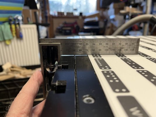

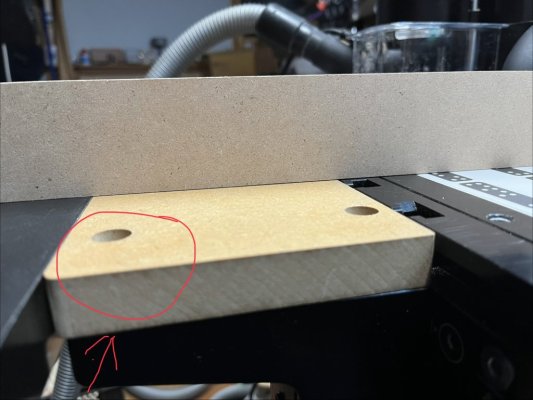

Ik heb nog niet veel gewerkt met de shaper, maar studeer flink op filmpjes en toepassingsmogelijkheden. Als het wat warmer is in de werkplaats zal ik wat meer oefenwerk maken. Ik merkte dat de shaper een heel klein beetje kantelt bij het schuiven van het tape oppervlak naar het werkvlak om te frezen. Dan denk ik dat het te frezen gedeelte dan enigszins uit het lood is. Ik voeg een paar foto’s toe om dit te illustreren. Hebben jullie ook deze ervaring en is dit een probleem die om een oplossing vraagt? In een instructiefilmpje voor het vervangen van het tape-oppervlak zie ik dat er een mogelijkheid is om het tapevlak te ”shimmen”. Maar dan zou ik het werkblad ook moet verstellen lijkt me. Het hoogteverschil is 0.4 mm.
