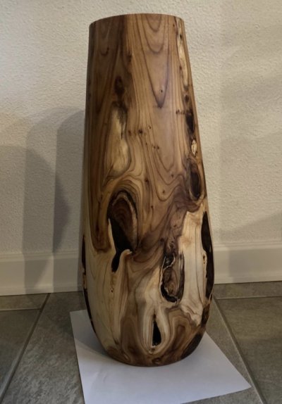

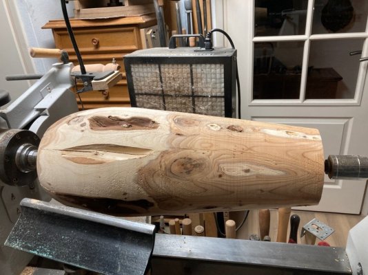

Ik had een stuk taxus liggen van zo‘n 50 cm, waarvan ik een vaas wil draaien.

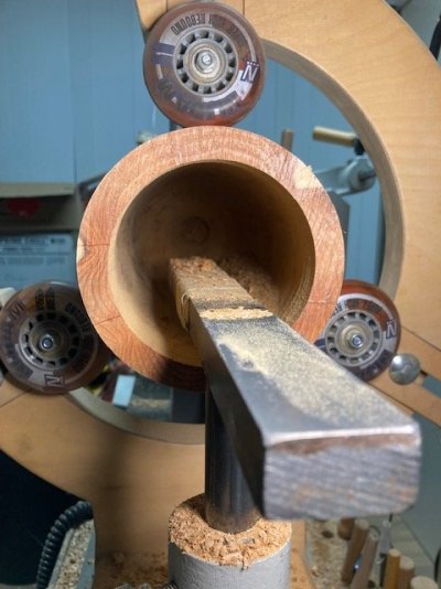

Ben begonnen met uithollen en tot een diepte van ca 30-35 cm ging het redelijk goed, echter de laatste 10 cm gaan erg moeizaam.

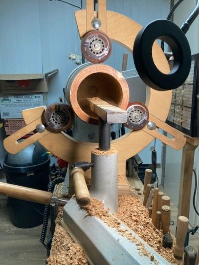

Ik gebruik een woodcut proform met een as van 2cm en een steun tot ca. 17cm in de vaas. Toch klappert de beitel behoorlijk.

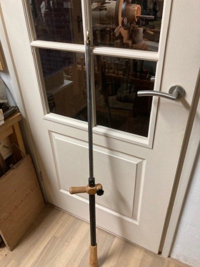

17 cm in de vaas = dus nu 20-30 cm overhang? Dat is best veel, vind ik. Als ik 50 cm diep ga, heb ik een beitel met 30 mm as, een leunspaan die 40 cm diep de vaas in gaat en de bijbehorende houder voor die leunspaan (met een M20 bout en een 52 mm staaf aan de leunspaan)

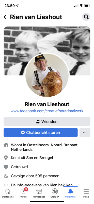

De achterkant verlengen met een dikke staf (woodcut verlenging kopen kan ook) en evt overleggen met <Rien van Lieshout> die dit vaker met Woodcut doet.
+1. En dan de dunne 16mm stang inschuiven. Mijn verlenging is van een andere uitholbeitel maar de woodcut verlenging staat nog op de verlanglijst.
