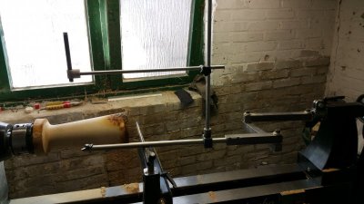

Na lang puzzelen en knutselen is het gelukt om een Elbow tool naar inspiratie van Tim Yoder functionerend te krijgen.
Op zich is het een eenvoudig ontwerp maar er zijn een paar belangrijke punten die de aandacht verdienen.

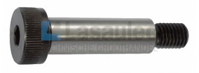

Zo zijn de scharnierpunten met pasbouten en passingen gemaakt ( H7 voor de vakidioten onder ons :D)
Ook het gat waar het rondstaal in gaat is een passing.
Dit om ervoor te zorgen dat er zo min mogelijk speling is en daardoor weinig trillingen.

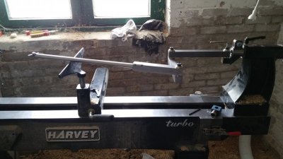

Hieronder is de complete opstelling

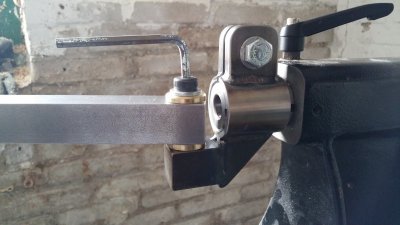

Het geheel zit vast aan het tegencenter en op deze foto is ook mooi te zien hoe het scharnierpunt uit ziet.
De schijfjes zijn van messing voor een betere "gesmeerde" werking tussen het staal.

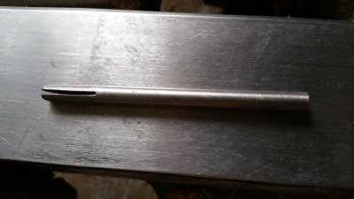

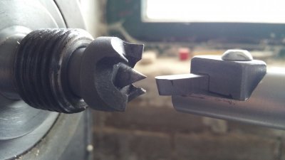

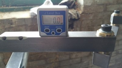

Hier is de leunspaan op de juiste hoogte afgesteld en de HSS toolbit op centerhoogte.
De vrijloophoek van de toolbit op deze foto is nog niet goed, deze heb ik later aangepast.
En jahoor ..... alles is evenwijdig met het bed.

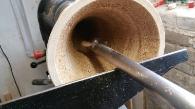

En dan is het tijd om uit tehollen
Nadat ik de vrijloophoek had aangepast ging het als gesmeerd er kwamen zelfs kleine krullen van de toolbit.
Deze vaas van Eik heb ik een jaar geleden voorgedraaid en er moest nog een 1,5 cm van de wanddikte weg.
Het beiteltje heb ik tijdens dit proces 2x moeten slijpen.
al met al ben ik tot nu toe zeer tevreden met de nieuwe aanwinst en ben benieuwd hoe het uithollen in vers hout gaat.

Knap stukje werk. Kun je die pasbouten e.d. zo ergens kopen, of lukt dat alleen als je een metaalbewerker + bijbehorende machines nabij hebt?
Ik moet wel zeggen dat de oppervlaktekwaliteit me een beetje tegenvalt, die laatste foto, waar je met bv. een haak naar je toe te een veel betere oppervlakte zou moeten krijgen, is denk ik niet de situatue waar je dit voor gemaakt hebt, eerder voor diep in vazen e.d.?

mooi stuk gereedschap. Ik snap alleen nog niet hoe je hem horizontaal vlak krijgt terwijl het middelpunt van de arm die aansluiting op de losse kop niet in het midden zit van de losse kop?

Juriaan...... Die pasbouten kun je gewoon kopen... ff googlelen.
De rest is idd custum made.
Als je zelf ook zoiets wil maken maar geen toegang hebt tot de gereedschappen die ik heb, kun je misschien het volgende doen:
Pasbouten kun je gewoon kopen.... ook HSS staal kun je op Ebay in china kopen zonder verzendkosten.
De messing ringen kun je zelf maken... gewoon bij een staalboer, die hebben strippen of plaat van messing. vierkanten stukjes maken met een gat erin en op de draaibank ronddraaien.

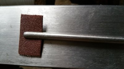

De gaten in het vierkantstaal boren zal een uitdaging worden. je moet dan kijken of je een boor hebt die net iets kleiner boort dan de pasbout (0,1 á 0,2mm kleiner... misschien een paar testgaten maken) en dan kun je dit soort hulpgereedschap maken.... op mijn werk noemen we dit een vlinder.
Deze zet je een boormachine en dan kun je de gaten net groot genoeg maken zodat de pasbout met een beetje kopervet (oid) spelingsvrij in het gat kan draaien.
Dit vergt wel een beetje oefening om het gat mooi recht en cilindrisch te maken.
Voor de verbinding met het tegencenter kun je in een bouwmarkt een buizenklem kopen. Kijk maar naar dit filmpje van Tim.
https://www.youtube.com/watch?v=xeuia4pwec0
Dan is er nog het laswerk.... tja dan moet je echt een lasapparaat hebben of iemand weten die eentje heeft en kan lassen.
De rest is werk voor de slijpschijf en vijl.
Wat betreft het ruwe oppervlak van de vaas...... op de foto zie je kleine snippers die door het ronddraaien tegen de wand zijn gedrukt. Daardoor lijkt het een ruw oppervlak maar is het niet. ik ben meteen met korrel 120 kunnen gaan schuren.

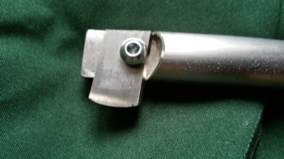

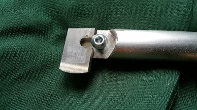

Verder heb ik deze week dit HSS plaatje gemaakt om een nog beter oppervlak te krijgen.
Katma..... kijk naar het filmpje dan wordt je vraag beantwoord.

Als je dus geen ruimer hebt kun je het gat zo dicht mogelijk naar de maat boren (bijvoorbeeld Ø11.90mm) en dan kun je met de "vlinder" het gat op maat en glad schuren.
Wanneer kun je weten of je een goede passing hebt gemaakt ?..... Als de pasbout met heeeeeel weinig krijgt in het gat past en als je vervolgens het gat aan de onderkant dicht houd en de pasbout eruit trekt moet je een geluid horen alsof je een fles wijn open trekt.... proost, je hebt een passing :p

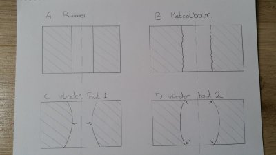

Hierboven zie je 4 doorsnedes van gaten.
A : dit is het perfecte gat .... cilindrisch recht en glad én op maat.... dit bereik je met een ruimer.
B : is met een metaalboor..... redelijk recht maar niet glad genoeg en ook niet aan de goede maat.
C : Met een vlinder.... wél glad maar niet aan de maat omdat er teveel op de uiteindes is geschuurd.
D : Met een vlinder..... wél glad maar nu te veel in het midden geschuurd.
Je ziet bij C en D dat als je daar een pasbout in zet deze teveel op punten draagt ( de pijltjes)
Met een vlinder krijg je de gaten gemakkelijk glad (eerst korrel 120 en dan 240) alleen moet je oppassen dat je niet de fout zoals bij C & D maakt maar Afbeelding A zoveelmogelijk benaderd.
Makkelijker gezegd dan gedaan... ik weet het.
MAAR het is te doen......ik weet het :)
PS. de afbeeldingen zijn uiteraard sterk overdreven:cool:

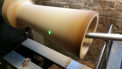

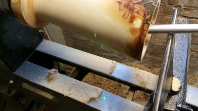

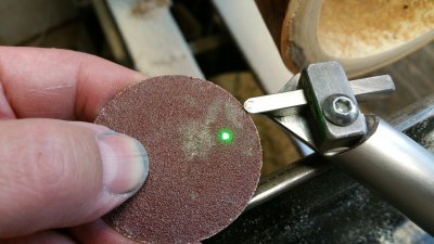

Zo..... het laser systeem is ook klaar.
Valt niet veel over te vertellen. Ik denk dat iedereen wel weet hoe dit werkt
Hier de laser afstellen
Dit is een foto tijdens het draaien.
Hier kun je zien als je de wanddikte hebt bereikt. de laser schijnt net langs het werkstuk.
