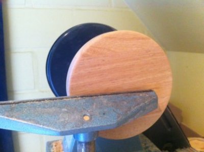

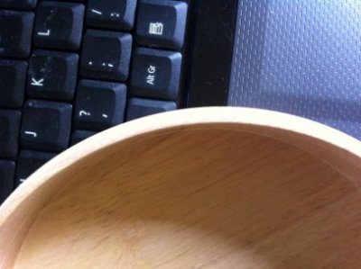

Bij het draaien van doosjes uit rubberwood heb ik aan de kopse kanten van het hout aan de binnenkant zeer veel uitgescheurde vezels, het voelt aan als schuurpapier korrel 40. Ik gebruik een schuine beitel (bédane) om uit te hollen. Ik heb geen ringbeitels ofzo.
Welke beitel/techniek werkt wel? Een kwartier schuren met schuurpapier noem ik echt niet houtdraaien...

Schalenguts of bij dat doosje kun je ook al uit de voeten met een kleine profileer guts (spindle gouge)
De bedan is eigenlijk voor draaiwerk tussen de centers, waarbij de beitel op zon manier word gebruikt dat deze snijdend werkt. Maar zoals jij hem denk ik gebruikt, is gewoon net als een schraper.

Om snel veel materiaal weg te nemen en om de bodem mooi glad te krijgen is hij nochtans heel geschikt. De schalen- en profileergutsen leken me niet zo geschikt voor een rechte haakse wand, maar ik probeer jouw voorstel eens. Bedankt!

Juist voor dit soort draaiwerk zal ik bij Rick (1 september in Zwolle) laten zien hoe je dit kunt doen met de gewone guts. Dus zowel uithollen en in dezelfde beweging een vlakke modem draaien. Misschien dat iemand daar een filmpje van kan maken en op het forum plaatsen.
Het zou misschien al helpen, wanneer je de bedan schuin houdt (hoek 45 graden) en vanuit het midden naar links gaat in een trekkende beweging. Je krijgt dan een betere nerfpositie t.o.v. de beitel. Dat geldt ook voor de buitenkant. Hierdoor krijg je meer "snij-effect". Ideaal is anders, want happers liggen altijd op de loer...............
We horen het nog wel.
vr.gr. Jan Pranger.
