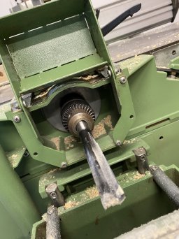

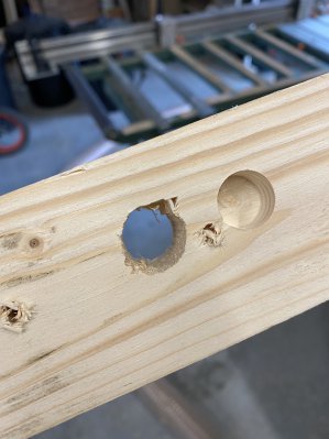

Even een paar foto's toegevoegd. Je ziet dus duidelijk dat de boor op zich mooi snijdt, maar dat de uitbrokkeling niet van de minste is.
Ook een paar beelden van hoe de boorkop op de machine zit. Ik voel geen enkele speling op die as.
Nu vroeg ik me af: zou het kunnen dat zo'n uitbrokkeling gebeurt als het werkstuk plots verschuift? Ik heb de machine gekocht zoals op de foto, en heb nog niet veel hulpmiddelen om het werkstuk vast te klemmen.
Ik kan de tafel ook in de breedterichting niet vastspannen, dus doe ik dat met lijmklemmen.
Bedankt allemaal voor de snelle reacties! Actieve club hier :)

Het lijkt me handig als je eerst je machine compleet maakt.
Ok, Ik leidt hieruit af dat u denkt dat dit effectief de oorzaak kan zijn. Ik zal hier werk van maken :)
Als u tips hebt waar ik zo'n spansysteem kan vinden op de markt, dan zou dat erg helpen.
Erg bedankt
Geert
8.145
2.627
Als er geen originele spanner leverbaar is, zou ik er een van een vergelijkbare machine pas maken. Bijvoorbeeld van een robland of zo. Eventuele aanpassing zou je kunnen vragen aan spinningwheels hier op het forum. Die is erg handig in die dingen. Je hebt een mooie machine, waar menigeen jaloers op is, dus ik zou hem in orde proberen te maken.

Ik zou die boorkop wisselen voor een deugdelijke spantanghouder. Boorkoppen zijn niet gemaakt voor dwarskrachten, en met zo’n langgatboor, die in mijn ogen gewoon een langgatfrees moet heten, ga je dwars door het hout.
Ook met boren vind een boorkop de vlakke snijkanten niet fijn, er is geen geleiding tijdens de boorbeweging, de snijkanten willen alleen maar naar buiten.
En er is er één langer om door het hart te kunnen snijden, dus de frees wil één kant op.
Kijk ook de spelingen op je boortafel eens na, eens de trillingen beginnen is er geen houden meer aan.
