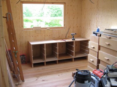

Even een oud topic terug naar boven gehaald vanwege je werkbank. Ik zie dat je “gewoon” corpussen hebt gebruikt als onderstel. Mijn – newbie – vraag: hoe heb je de voet/sokkel onder deze corpussen uitgevoerd? Enerzijds naar stevigheid toe, anderzijds naar afstelmogelijkheden toe.
Waar ik namelijk tegenaan loop is dat je met corpussen in theorie onder elke corpus hoogteafstelling (met stelpootjes o.i.d.) zou moeten hebben om de bank te nivelleren. En dat wordt al snel een gesukkel op de zalig vlakke betonvloer die ik ter beschikking heb.

Ik heb de werkbank rechttoe rechtaan op een aantal balkjes gezet. De corpussen daar met een schroef op vastgezet en deze met schroeven onderling aan elkaar verbonden. Misschien dat deze foto er wat meer zicht op geeft. Ben dus niet gaan afstellen. Onder het werkblad, op de corpussen liggen nog een vijftal balkjes die het blad met de corpussen verbinden. Misschien heb ik daar wel aan geschaafd, dat weet ik niet meer zo goed:confused:
Fons

Bedankt voor het snelle antwoord. Ik voelde me dan ook al meteen welkom ;).
Die foto had ik al gezien, maar het was me niet duidelijk of je op die balkjes onderaan ook nog eens een dwarsplank o.i.d. had zitten (want dat zicht wordt belemmerd door de overhangende corpussen); ik kon al helemaal niet afleiden hoe je het pas had gekregen. Nu ja, aangezien jij je eigen houten vloer hebt gemaakt zal die al af-fabriek pas geweest zijn, dus begrijpelijk dat jij je hoofd hier niet zo over hebt moeten breken. Enfin, nu niet dat ik mijn hoofd aan het breken ben (alleszins toch niet over dìt), maar als ik het aantal afstelpunten kan reduceren is dat altijd meegenomen natuurlijk (lees: “het mag niks kosten” – voor de goede orde: ik ben wel degelijk een Vlaming ;) ).
De betonvloer zou ik trouwens inderdaad kunnen egaliseren, maaaaaar.... het betreft een gepolierde keldervloer (die een beetje “golft”). OK, dat is in theorie nog altijd te egaliseren, maar dan ben ik de gepolierde look kwijt, en zou ik eigenlijk heel de kelder (of toch de werkplaatsruimte) moeten doen. Maar dan zit ik weer met een miniem opstapje naar de andere kelderruimtes én er zit al een trap in deze ruimte die er dan weer tijdelijk uit moet enzoverder enzovoort... Dan kan ik natuurlijk al net zo goed wat afstelschroeven monteren. Of van die verstelbare (keukenkast)pootjes uit een gekende Zweedse bouwdozenleverancier.

Die oplossing met stelbare keukenpootjes kan ik je afraden. Wij hebben een groot kookeiland in de keuken staan 122x244 met een zwaar Belgisch! hardstenen blad erop. Dit is toch altijd nog wat instabiel als je er tegenaanstoot. Lijkt me voor een werkbank niet handig met een stuk stevig schaafwerk bijvoorbeeld. Kun je niet de ruimtes opvullen met stevige brede wiggen die je zekert met lijm bijvoorbeeld. Als je alles waterpas hebt staan?
Die houten vloer heb ik inderdaad zelf pas gezaagd en gelegd zoals je eerder in het topic kunt zien. Hout is een werkend materiaal, dus de planken zijn ook niet echt vlak, maar door de kastjes en de onderbalken tot een geheel te verbinden heb ik een behoorlijk stabiel geheel gekregen.
