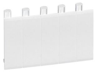

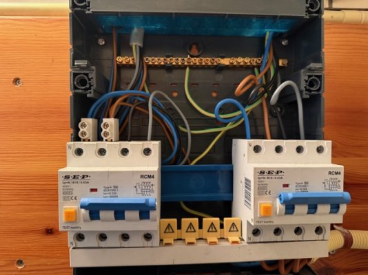

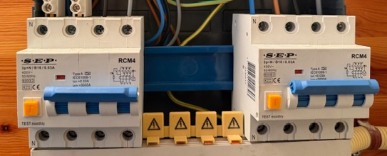

Tussen de 2 alamats die al in de kast zitten, zie je 4 gele plastic kapjes. Als je die er af haalt, kan je daar direct een derde alamat op monteren. De kast is al voor bedraad met strips.

aan de automaat van de laadpaal voor de freestafel aftakken zie ik wel zitten
dan wel aan de ingaande kant
maw waar de stroom van de installatie toekomt
uiteraard worden dan laadpaal + freestafel met 1 en dezelfde kabel vanuit de installatie gevoed
Je kan niet zien of de kabel vanaf de installatie naar dit verdeelkastje gezekerd is. Grote kans dat dit direct vanuit de hoofdzekering komt.
Het enige juiste antwoord blijft, een aardlekautomaat op de kam aansluiten om een nieuwe 3-fase groep te maken. Hierop kan je meerdere verbruikers plaatsen, zoals een freestafel en andere 3-fase machines.

dit is een voorbedrade kast, vermoedelijk met een kamgeleider.
een extra alamat op de kamgeleider zetten is de facto hetzelfde maar veel eenvoudiger.

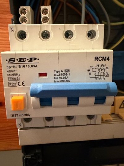

is het in NL overigens toegelaten een laadpaal op een lekstroomschakelaar type A aan te sluiten zoals ik hier meen te zien?
In BE is een type B nodig, die ook DC lekstroom detecteert, tenzij de laadpaal zelf een DC lekstroom beveiliging heeft.
