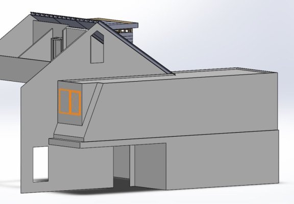

Eerst het idee. Een ruwe opbouw.
een opbouw die over de volledige diepte van de carport / garage gaat en voorbij de achtergevel nog een stukje het hoekje omgaat over de bijkeuken.
Voorzijde bestaat uit een klein deel schuin dak met daarin een grote dakkapel om genoeg ruimte staruimte over te houden.

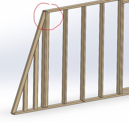

Het gaat om het schuinen stuk. Hoe sluit ik dit aan op het rechte deel van de zijwand.
het deel wat in het 2e plaatje rood omcirkeld is. De dakvorm is feitelijk een afgeknot zadeldak. Maar ik vindt dus nergens voorbeeld tekeningen van hoe je dit opbouwd. Andere soorten daken wel.
Kan iemand mij op weg helpen hiermee?

Die schuinte lijkt mij geen probleem, de constructie rond het kozijn gaat daar de meeste krachten opvangen.
Wel zou ik mij afvragen of de fundering en constructie van de carport berekend is op deze extra opbouw. (maar dat heb je misschien reeds bekeken)

Op de plek van de rode cirkel komt vanuit de buitengevel van je huis een plafondbalk waarschijnlijk, die kun je gebruiken om je schuine dak tegenaan te monteren.
Met deze verhouding dakkapel/schuin dak zou ik overigens overwegen om het schuine dak als rechte wand uit te voeren. Dat scheelt een hoop gedoe met aansluitingen, afwatering en het is qua binnenruimte ook efficiënter.

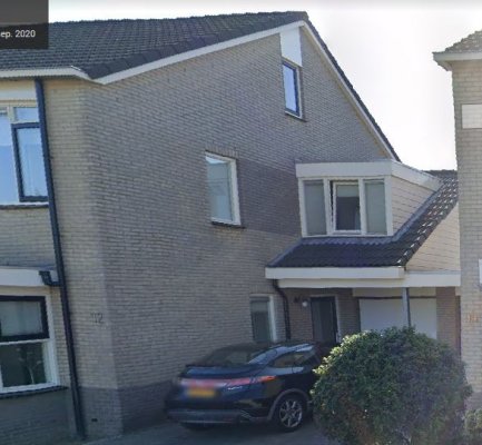

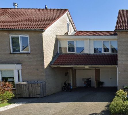

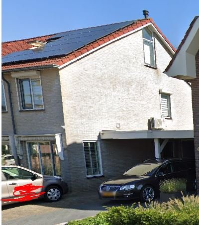

De carport gaat in de huidige toestand de constructie idd niet dragen. Wel zijn er in de straat en aangrenzende straten veel garages opgebouwd. Ook op de carport. Eén huis weet ik van dat daar afgelopen zomer een opbouw is gemaakt. Daar wil ik binnenkort eens langs om te vragen naar wat er aan constructie en fundering aangepast. Woningen zijn nagenoeg gelijk en destijds door dezelfde aannemer gebouwd. Ik denk dat ik e.e.a. aardig 1 op 1 over kan nemen. Constructeur zal er tzt ook bij betrokken worden, maar eerst wil ik alles voor mijzelf duidelijk hebben
Probleem is alleen dat alle woningen die zo'n opbouw hebben dit met een kap hebben. En dat vind ik lelijk zoals die gemaakt hebben. Een rechte voorkant wordt denk ik moeilijk met het bestemmingsplan, dus ik heb een tussen oplossing. Ik weet dat dit een long shot is met de vergunning, omdat ik af ga wijken van wat de rest heeft. Daarom wil ik ook eerst vooroverleg met de stadsopzichter. (voorheen welstand)
Daarnaast staat er achter ons een woning die dus zo"n steil dak heeft. Dus ik hoop op die manier het beeld een beetje samen te trekken. Tussen beide woningen door kan je dat huis dan zien staan.
Foto's: 1e is mijn huis.
2e en 3e zijn voorbeelden uit de straat.

je zet zowel een stijl onder het rechte als onder het schuine stuk en de stijlen maak je aan elkaar vast.

Hoe je uitkomt met de aansluiting van die schuine balk is afhankelijk van de dikte van je schuine dakpakket en de dikte van je plat dak. Je wil geen boeidelen van een halve meter hoog.
