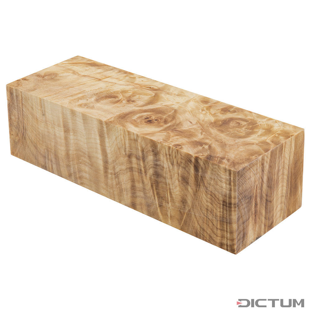

Kant en klaar zijn er blanks te koop:
Ook een idee: het basismateriaal maken zoals messen-smids het doen. Je kunt dat ook kant-en-klaar kopen bij bv Dictum: Micarta (zelfde link!).
Video's over zelf micarta maken zijn te vinden op YouTube.

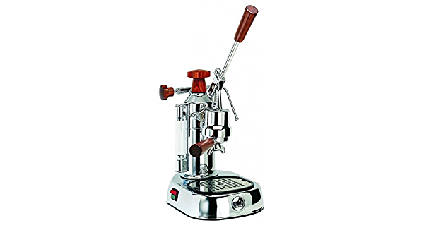

Een plaatje zegt vaak meer dan 1000 woorden:). Ik heb deze van het 'net' geplukt. Je bedoeld het handvat op de hevel (ik zie nog een paar onderdelen die zich ervoor lenen om uit hetzelfde hout te draaien;). Maar even zonder gekheid: er zijn meer afbeeldingen te vinden van Pavoni's in een luxe uitvoering die allerlei prachtig houten handvaten en knoppen hebben. Die ring zul je niet nodig hebben. Wel een goed droog stukje hardhout, de vezels in de lengterichting van het handvat en een goed passend gat boren, zodat de pen niet kan wrikken. En wat voor hout dan? net wat je mooi vindt: mahoni, meranti, eiken, essen, hickory, beuken, esdoorn.Pavoni.png

Pavoni maakt inderdaad zelf ook versies met hout, maar die zijn duurder en natuurlijk niet zo leuk als zelf maken. Ze bieden ze ook als losse onderdelen aan overigens.

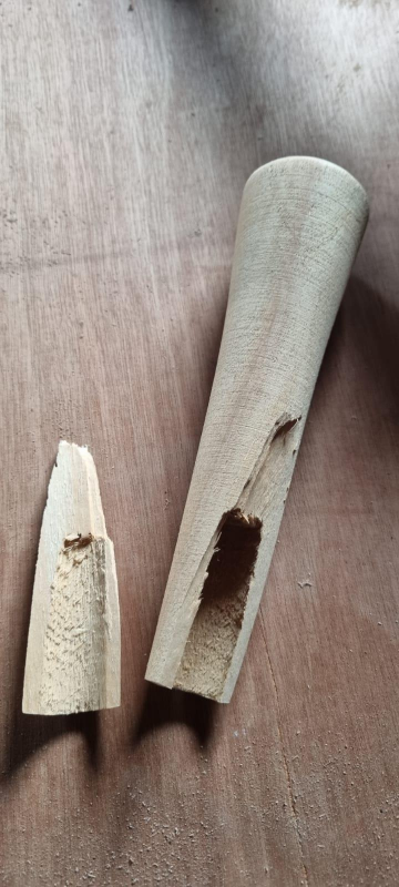

Hieronder een foto van het laatste experiment. EdP, je zegt dat er geen moer nodig is, zet je hem dan "koud" op de staaf van de hevel? Ik denk dat dat over tijd los gaat komen. De staaf wordt ook nog eens warm tot heet gedurende het hele proces.

Probeer een dichter houtsoort. Als ik het zo zie zit je gat niet helemaal in het midden. Maak het gat dieper dan krijg je minder hefboom op het hout. Boor eerst het gat. Gebruik het gat als middenpunt. Ga dan draaien of boor het gat door het meedraaiend center. (Zit je wel vast aan een maat en die moet je later aanpassen)

Het gat is in deze testen pas geboord nadat ik de ruwe vorm had gedraaid. Dat was meer om het hele ding te kunnen testen dan dat het allemaal permanent zou worden. Ik heb nog geen mogelijkheid om ingeklemd te boren dus dat doe ik nog met mijn kolomboor. Terwijl ik dat tik realiseer ik me dat ik natuurlijk de vierklauw er af kan pakken met het hout er in en daar in kan boren. Staat het stuk hout mooi rechtop en er zit natuurlijk al een punt in waar mijn boor zich op kan richten. Handig tikken en denken tegelijk ;-)

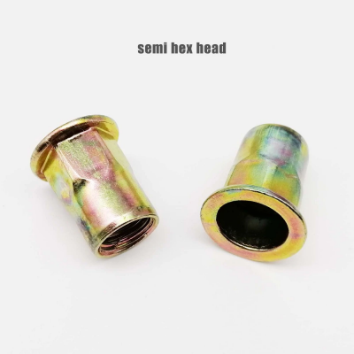

Ik twijfel of ik een paar keer ga boren: de staaf steekt wat uit de moer en de moer heeft een rond deel en een zeshoekig deel. Ik moet dan van 12 naar 14/15 mm:
Nog een vraag: met wat voor wand dikte moet ik werken om de spanning die de moer oplevert goed op te vangen zonder dat het hout splijt?

Waarom boor je het gat niet op de draaibank? Boorkop in je tegencenter en gaan. Dan heb je grotere zekerheid dat het gat goed in het center zit. Zo kijkend naar de moer, zou ik eerst een diep gat boren op de maat van de hendelpen. Dan op de plaats van de moer pas boren op de buitenmaat van het cilindrisch deel en het deel waar de zeskant zit met een beiteltje uitsteken. Als laatste een klein kamertje maken voor de borst van de moer. Dit doe je vóórdat je het handvat afdraait en afwerkt, zodat je voldoende ‘vlees’ hebt ( ofwel voldoende materiaal om deze bewerkingen te kunnen doen.). De binnenkant van het gat kun je insmeren met dunne CA lijm. Die trekt in het hout en zorgt voor wat stevigheid. Wel wachten tot die lijm volledig droog is voordat je er iets in steekt :p , anders zit het wel vast (vraag me niet hoe ik dat weet).

Bij het draaien van pennen heb dit probleem ook. De bus moet erin geperst worden in messing huls buitendiameter 7mm er zit dan soms 1 of 1.5mm hout op. Ik schuur de persbus soms kleiner en lijm de bus dan erin. Het hangt dus van de wanddikte af (ook wel van het hout)
