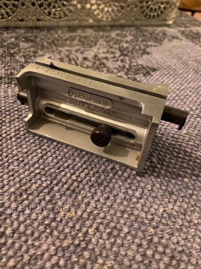

Vandaag wat opgeruimd en kwam m'n grote vriend weer tegen, ik heb er twee dit is een Craftmen deze is nog nieuw in m'n kist zit nog een Stanly die ik altijd heb gebruikt. Zijn ze bij jullie ook bekend waar het voor dient.

Dit is toch " gewoon" een kruisstaal in een wat andere vorm?
We gebruikte deze tool om deuren af te hangen je schrijft er dus de scharnieren en kozijnen mee af. De scharnieren zitten dan altijd op z'n plaats geen last van nekkende deuren.
Hoi @Nova,
Je weet het maar nooit met die spellingcontrole, maar je schrijft 'nekkende deuren'.
Is dat iets wat de spellingcontrole voor je heeft verzonnen, of is het een bepaalde term? Zo ja dan ken ik die niet en ben ik benieuwd wat die betekent.

Hoi @Nova,
Hallo, @ Thomasz.
De deur zit te strak in zijn sponning, de deur loopt achter de scharnieren te strak in de sponning en veert open. Dan wordt er gesproken hij nekt.

Hallo, @ Thomasz.
Wij noemden dat altijd 'bandstijf'. Leuk die regionale termen voor hetzelfde

Bekijk bijlage 111381
Zit nog eens te kijken naar jou foto (kan natuurlijk een voorbeeld zijn) maar ik gebruikte hem anders namelijk zo. Ik draaide het lange aftekenmesje om, dan komt het korte mesje eruit waar nu jou lange mesje zit. Dan teken je met het lange mesje dat er dan uit de bovenkant uit komt het kozijn af en het korte mesje de deur als ik me goed herinner.
