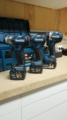

Na de DHP 458 van makita in handen te hebben gehad vond ik die toch veel te zwaar [bijna 3 kilo], daarom is mijn keus op de DHP 484 gevallen die is bijna 1 kilo lichter.
En voor het lichte werk een 10,8v setje erbij genomen
