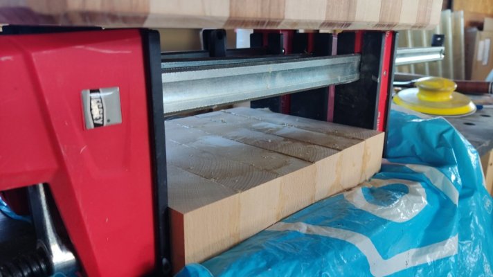

Ik heb tegelijk met het hout van deze plank een low angle schaaf gekocht en die wil ik hier dan ook voor gaan gebruiken. Na het vorige plankavontuur heb ik een goedkope vvd van de Lidl gekocht maar dat ding is vrij waardeloos. Niet goed af te stellen en echt niets is haaks aan het ding.

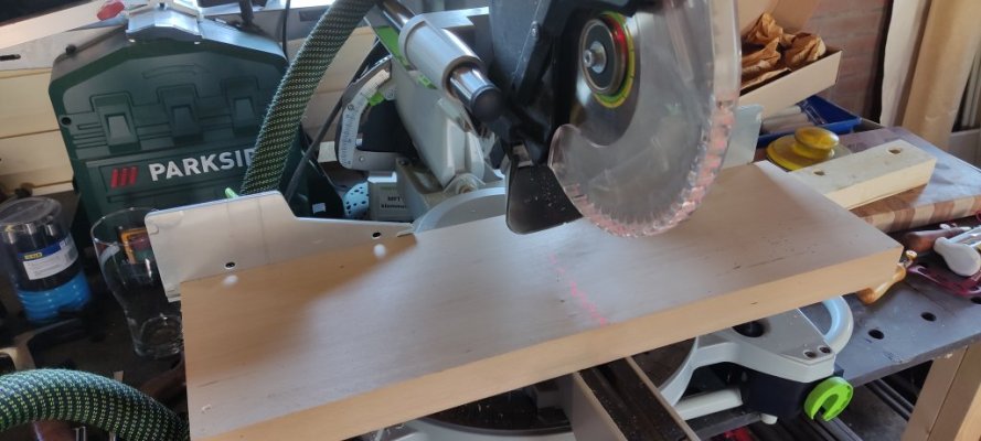

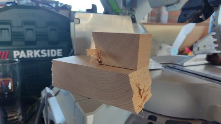

Op de achtergrond de Lidl VVD. Meer daarover later. ik heb na de foto de balk weggenomen en een aanslagje geklemd op de tafel van de machine, zodat ik netjes 45mm reepjes kon zagen. Dit ging prima tot het laatste blokje.
Toen ik deze afkortte (ik had hem met een lijmklem vast zodat ik niet met mijn vingers in de buurt van dat zaagblad kom) en op 1/3 was sprong het hout en vloog een stuk van het hout in de machine (het bovenste deel op de foto was het deel dat overbleef, je ziet dat er anderhalve cm oid ontbreekt). Hout erin, plastic uit de machine... tsja dan durf ik toch niet door te gaan. Fabrikant zit vlakbij dus machine weggebracht en 2 dagen later helemaal netjes weer opgepikt. Fijn.
Alle blokjes zijn netjes haaks, dat is wel gecheckt voor ik doorging.
Toch best wel geschrokken van dit gebeuren.

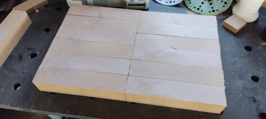

Dit was uiteindelijk het resultaat (en 1 blokje dat over was, omdat zijn evenknie gesneuveld is):
Vervolgens deze blokjes om en om verlijmd (de kantjes even kort aangeraakt met schuurpapier om zaagpluisjes weg te halen).
Noot voor de volgende keer: dit is natuurlijk niet heel strak, per 2 verlijmen werkt veel netter. Dat wordt schaven ...

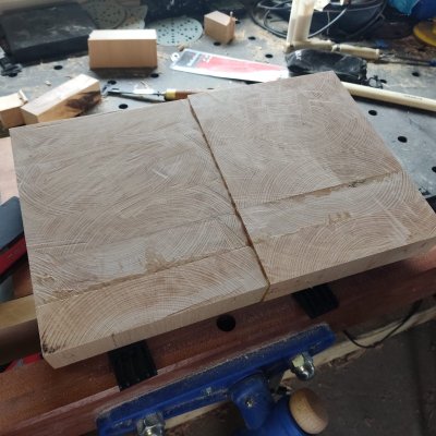

Ik heb geprobeerd dit op de lidl vvd te fixen maar de vvd trekt dit niet goed, zelfs bij minimale afname. (minder dan een halve mm vlakken...) Toen ik het hout echt over de vlakbank heen drukte kreeg ik forse uitbraak.... Subtieler dan dit gaat niet echt bij die machine.

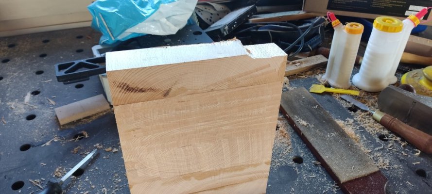

Heb het bovenste blokje maaf afgezaagd, had toch een oneven aantal door het afkortzaagverhaal.
De tweede set van 6 van deze reepjes heb ik per 2 verlijmd en daarna netjes aan elkaar verlijmd. Scheelt fors met schaven naderhand.
Daarna de beide helften wat vlakker geschaafd en aan elkaar gelijmd. Leuk om te zien is dat de helft die ik per 2 blokjes gelijmd heb en daarna met de hand geschaafd heb heel veel minder hout verloren is dan de vvd-helft.

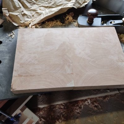

Goed en toen de schaaf erop...
Dit is de status van vandaag (zondag):

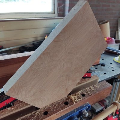

Keurig vlak nu en de meeste lijmsporen zijn ook weg. De bovenkant is nu vlak, onderkant was veel minder erg maar moet nog gebeuren. Door de rare lijmnaad lijkt de boel behoorlijk krom, maar dat is optisch bedrog. Op zich had ik de 2 helften niet hoeven verlijmen aangezien ik nog 'verticaal' ga zagen, maar goed dat realiseerde ik me vanmiddag pas.

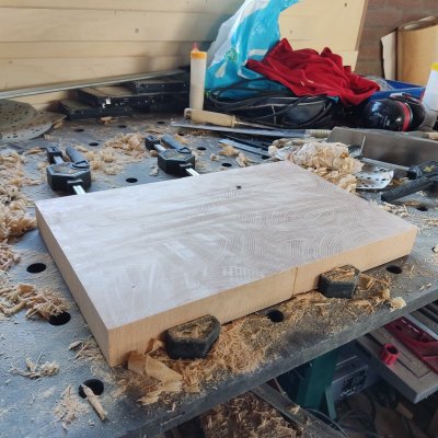

Na een tijd schaven is de boel vlak.
Volgense keer beter 10 mins meer besteden aan lijmen en dan 2.5uur minder schaven...
Zondag een lat sapele aan 1 kant verlijmen, en dan haaks op de huidige zaagsnede zagen.

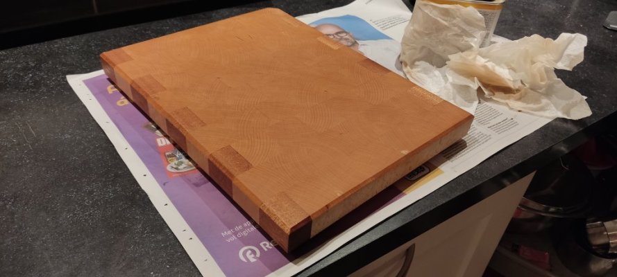

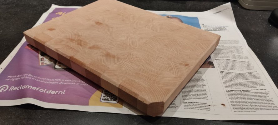

UIteindelijk is dit het resultaat geworden.
Zowel naturel als afgewerkt met osmo snijplankolie. Ik denk dat ik nog steeds een meer naturel look zoek voor snijplanken. Iemand? Druivenpitolie is mij veel te geel.
Ook zie je een plekje waar de osmo weigert te pakken. Waar kan dat door komen? Dat soort plekjes heb ik op mijn andere plank ook.
- Je merkt dat het donkerdere hout gewoon niet lekker schaaft, toch wat uitbraak ook al schaaf je zoet. Ik weet ook niet wat het was, kreeg het als extra bij masave (dibetou, sapele of limba vermoed ik...) .
- Randjes frezen blijft lastig uit de hand met een geleidelager. Volgende keer toch ff iets doen met verlengen met een lat. Wel netjes meerdere freesgangen gemaakt en elke keer maar 1m meer weggenomen.
- Ik heb een zaagfoutje gemaakt door de naad in het midden niet weg te zagen. Die zie je nu terug. Volgende keer beter.
- Netter lijmen scheelt veel werk, ik heb veel uren met mijn low angle schaaf in handen gestaan...
- Na het frezen van een fase heb je inderdaad veeeeel minder uitbraak. Mooie tip :)
- Ik heb zitten knoeien door meteen na de eerste verzaging de boel te kantelen zodat de plank direct kops werd. Niet handig. Plank3 is gemaakt door dunne balkjes in de lengte te verlijmen. Pas na de 2e zaagronde wordt die kops.
