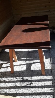

Na veel meelezen en meekijken nu toch maar begonnen aan mijn eerste project, nu ik de ruimte heb (en toevallig ook een eettafel nodig heb). Omdat ik niet veel gereedschappen heb en ook nog nauwelijks ervaring met houtbewerken, ga ik eerst maar proberen om een oud tafelblad een nieuw leven te geven (wie weet ook nog de poten, maar daar zijn we nog niet over uit).

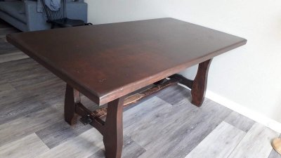

Het betreft een donker gemaakte eiken(?) tafel (vermoedelijk uit de jaren 80):

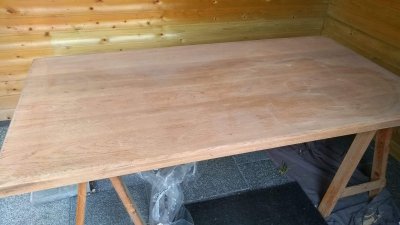

Klaar om met afbijt en schuurmachine aan de slag te gaan:

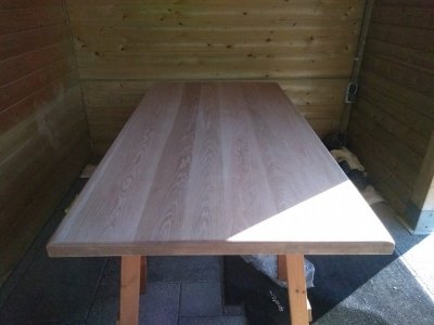

Het voorlopige resultaat:

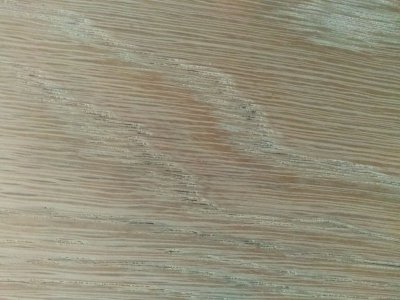

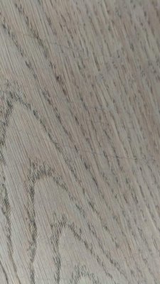

Ik zie rare onnatuurlijke lijnen die niet eenvoudig weg te schuren zijn. Kan dit een reactie zijn door de afbijt in combinatie met staalwol?
Iemand tips om dit weg te krijgen?

Lijkt me dat je nog verder moet schuren, er zit nog vernis in de nerf, die moet geheel weg als je er een nieuwe afwerking op wil plaatsen. De krassen zullen dan ook verdwijnen.
Afbijt gebruik ik niet, dat is vooral een smerige boel. Gewoon eerst ontvetten en met grove korrel 60 beginnen schuren. Exentrische schuurmachine gaat goed vooruit, met bandschuurmachine nog sneller, maar neemt snel veel materiaal af en minder makkelijk in controle in te houden.

Prachtig mooi blad dat daar onderuit komt, fantastisch dat je zo'n juweel kan recuperen.
Inderdaad rustig verder blijven schuren tot alle vlekken weg zijn (met excenter schuurmachine, bandschuur lijkt me te agressief).
Zorg schuurpapier voor harde lagen te verwijderen, grove korrel (40-60), en natuurlijk best met een machine die gemaakt is voor 'grof schuren'. Schuren is een kunst, met het foute gerief blijft het eindeloos duren.

Die lijnen zijn veroorzaakt door de schuurmachine, je ziet duidelijk de kleine 'lusjes'. Vermoedelijk door een stukje vuil of staalwol dat eronder zat tijdens het schuren. Als je goed kijkt, zie je ze zelfs over de hele oppervlakte van het hout.
Ik zou nu met een korrel 80 beginnen tot de kringen weg zijn, en dan met stappen van telkens 40-60 korrels hoger gaan tot 240. Zo krijg je uiteindelijk een glad resultaat, zonder rare kringen of wat dan ook.

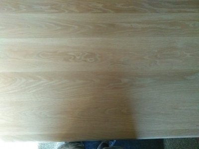

Hartelijk dank voor de vele reacties. Ik ben ondertussen verder door gegaan met schuren en de lijnen zijn verdwenen. Wel is er nog wat vernis in de nerf, dus ik ga dit weekend nog maar even door met schuren. Heb zelf geen excentrische schuurmachine, dus ben met een vlakschuurmachine in de weer.
@Sjoerd, als ik zie hoeveel moeite het schuren me nu nog kost, ben ik blij dat ik toch eerst het meeste er met afbijt af heb weten halen. Heb eerst een laag afbijt erop gesmeerd en dan met een plamuurmes de verf er zo af kunnen schrapen. Daarna heb ik de nerf en andere restjes gedaan met een tweede laag afbijt en staalwol, maar zoals je ziet blijft er toch nog wel wat achter. Ik snap
olivier_a zijn reactie met betrekking to afbijt wel volledig en als je andere gereedschappen hebt, zou ik dat ook eerst even proberen.

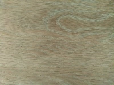

Klopt, en ik merkte eigenlijk meteen al dat het schuurpapier vrij snel al zijn werking verliest. Dus bedankt voor de tip, hier zit blijkbaar best wel wat kwaliteitsverschil in. Toch ben ik stug door blijven schuren (en vaak het schuurpapier gewisseld) en ben ik redelijk tevreden met het resultaat.
De nerf is vrij poreus en al de vernis is er nog niet uit, maar ik heb besloten om niet nog verder te schuren. Het is tenslotte een tafel met een verhaal, dus het hoeft wat mij betreft niet helemaal perfect te zijn.
Vooral als je van erg dichtbij kijkt, zie je in een aantal nerven nog donkere plekjes.
