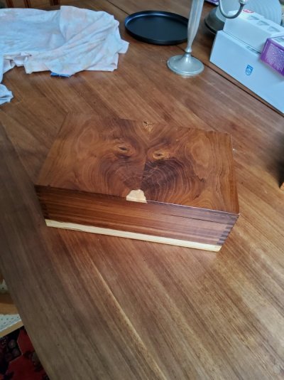

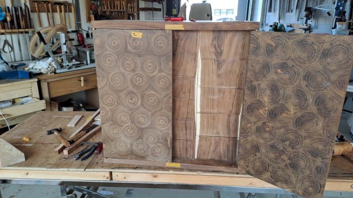

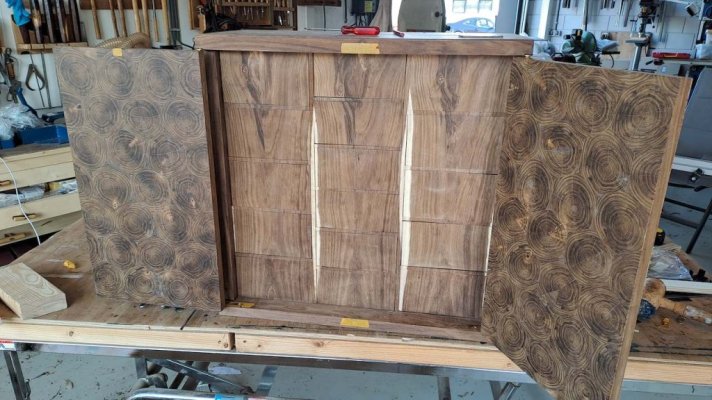

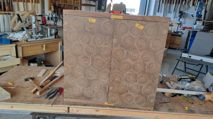

Hier in Zutphen een tevreden meubelmaker
    94,7 KB · Weergaven: 103
    160,6 KB · Weergaven: 78
    156,7 KB · Weergaven: 64
    154,2 KB · Weergaven: 59
  • Geweldig

Knap werk, heel sobere vormgeving en toch een enorme blikvanger.
gpf
11 aug 2010
748
358
Zutphen

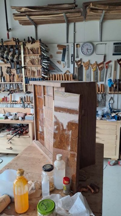

Ik ben inderdaad van plan hem af te werken met "hoogpolitoer"

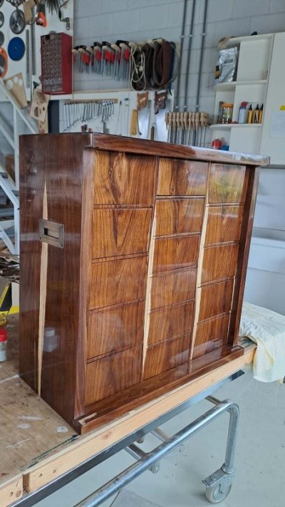

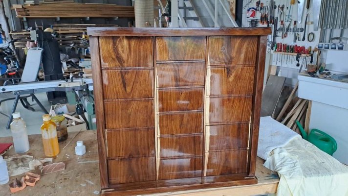

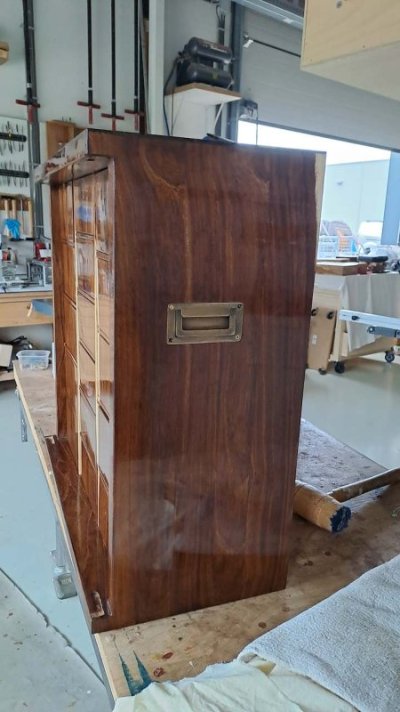

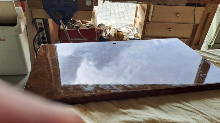

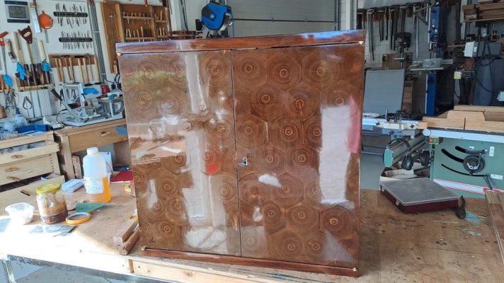

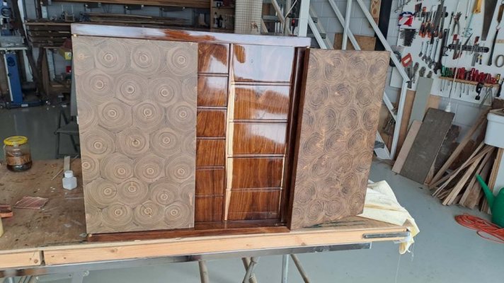

Klaar om te politoeren en gestart
    126,4 KB · Weergaven: 46

Paul90
25 jan 2021
648
310
Het blijft indrukwekkend. Hoeveel uur ben je in totaal ongeveer bezig zo'n werkstuk? Gezien het detailniveau en de afwerking denk ik niet weinig.
gpf
11 aug 2010
748
358
Zutphen

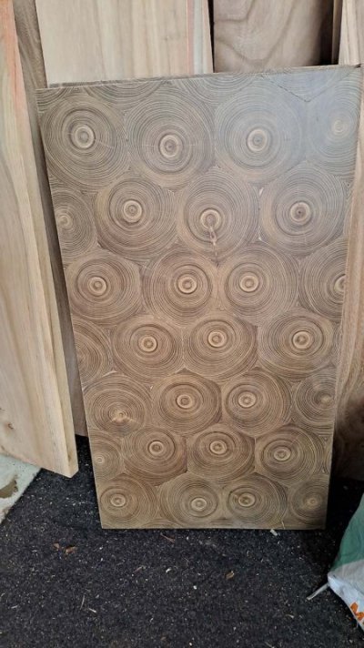

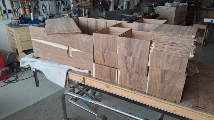

Aantal uren tot nu toe: ergens tussen de 350 en 500 uur per kabinet. Bedenk daarbij wel dat ik werk vanuit schaaldelen voor het corpus, de laatjes en het fineren en voor het oesterfineer begin met stammetjs en dikke takken.
Er gaat bij mij best wat tijd zitten in het uitzoeken welke delen van de schaaldelen gebruik ik waarvoor, het in overmaat zagen, schaven, vvdb, schulpen ( voor laatjes en tussenschotjes) wederom vvd, exact op maat zagen, zwaluwstaart maken, schuren, profiel voor bodem frezen, bodem pas maken met iets speling, bodem verjongen, afplakken, lijmen En wederom passend maken.
Het maken van en fineren met oesterfineer en dik fineer is ook een uitdaging "an sich". Tijdens het werken gaat er ook wel eens wat mis hetgeen ook tijd vraagt aan herstel werkzaamheden.
Daar boven is politoeren en het klaarmaken om te politoeren tijdrovend.

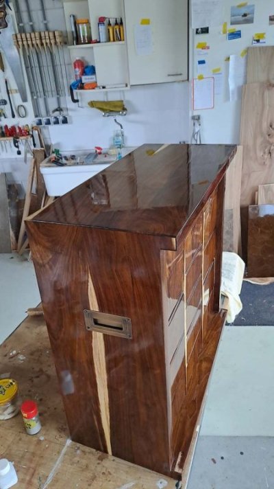

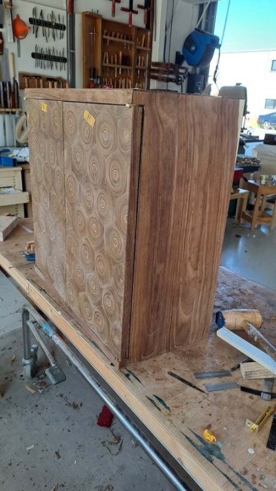

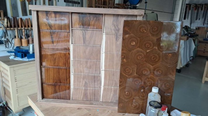

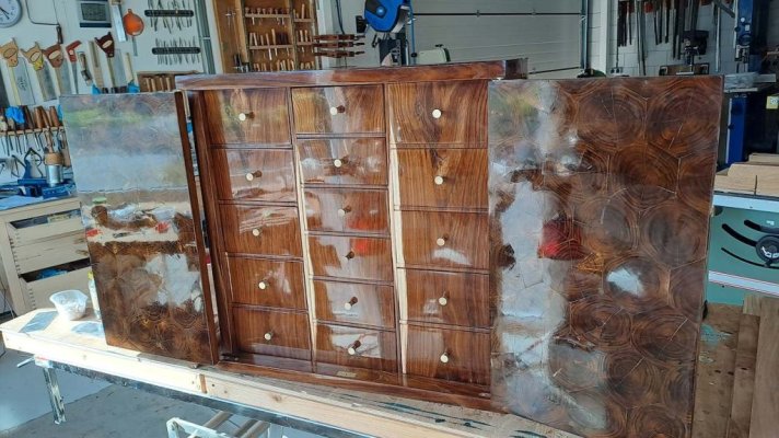

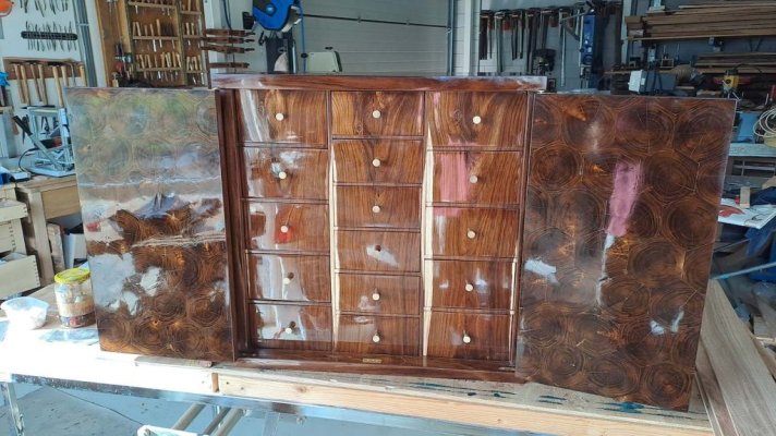

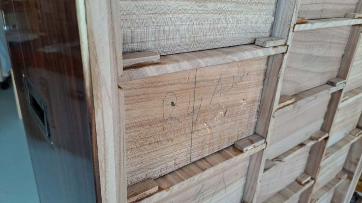

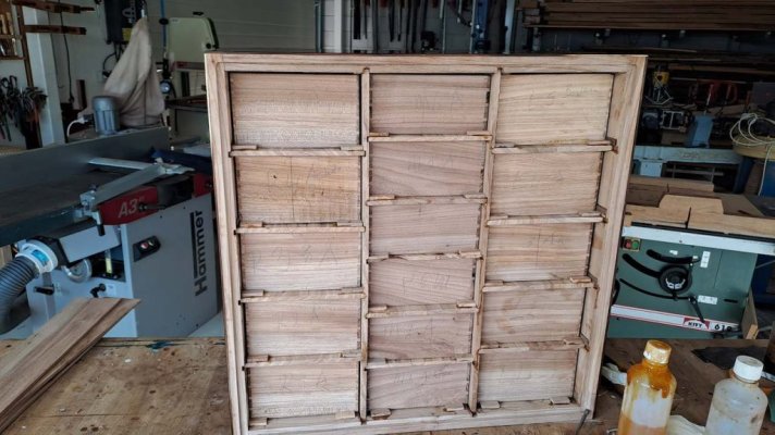

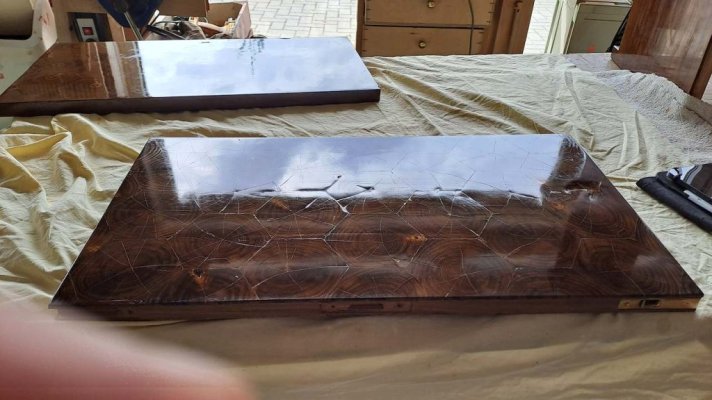

Alle uitsparingen voor het beslag inclusief de sleutelentree zijn gemaakt, nog veel werk. Dus verder met politoeren. Te zien is dat de deurtjes een glad beeld aan de buitenkant geven en een wat ruwer beeld aan de binnenkant. Dit wordt veroorzaakt door de verschillen in dichtheid van het oesterfineer: buitenkant stammetjes die langzaam zijn gegroeid met grotere dichtheid van de jaarringen in vergelijking met de stammetjes gebruikt voor de binnenkant die ook veel breuken na het lijmen geven. Laatste gaatjes opgevuld met schellak door middel van een schellak staaf en soldeerbout.
    139,5 KB · Weergaven: 17
    119,5 KB · Weergaven: 18
    96,3 KB · Weergaven: 18
