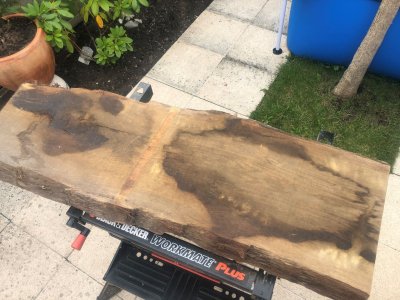

In de schuur had ik nog een stuk eikenhout staan wat nogal in de weg begon te staan.
Al snel kwam het idee om er twee bijzet tafels van te maken.

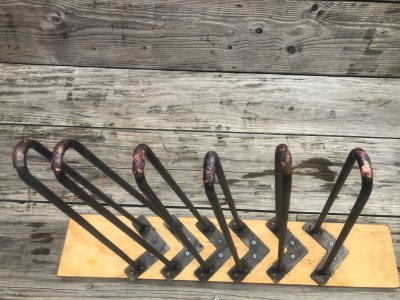

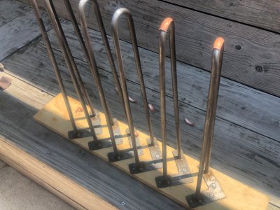

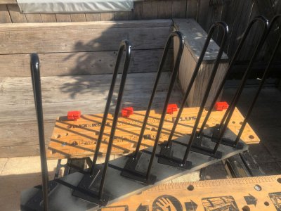

De pootjes komen van een bevriende houthandelaar die er vanaf wilde, dus dat kwam mooi uit.

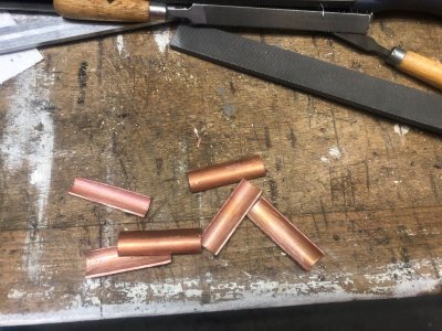

De pootjes zijn van gewoon staal. Omdat de lak aan de onderkant gaat beschadigen, heb ik er stukjes koper op gesoldeerd. Daarmee voorkom ik dat de onderkant van de pootjes gaan roesten als de lak er af is.

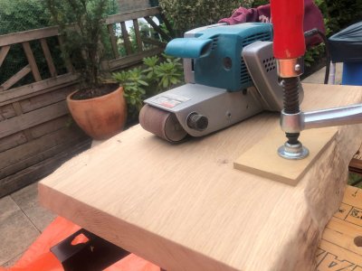

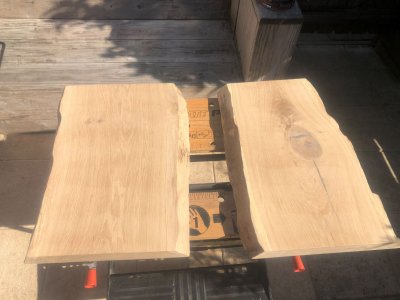

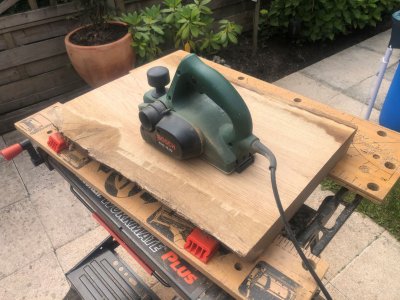

Deze keer heb ik voor machinaal bewerken gekozen. Het was erg warm weer, en buiten op de workmate is het met handschaven niet te doen. Daar is de workmate veel te instabiel voor, en eiken te hard.

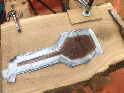

De knoest in een van de tafeltjes heb ik met epoxy met zaagsel gevuld.

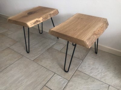

En dit is het resultaat:

Mooi projectje Raymond! Hoe heb je de bladen afgewerkt?
Complimenten met het eindresultaat!
Fons
Bedankt!
Het idee was om ze buiten te gebruiken, dus eerst met naturel buitenbeits. Maar dat werd veel te donker.
En omdat ze er zo leuk uitzien, hebben ze een plekje binnen gekregen, dus heb ik de buitenbeits er af geschuurd en er drie lagen Skylt mat op gedaan.
