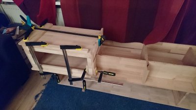

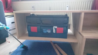

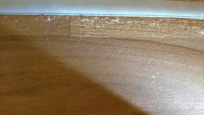

Je zorgen waren gegrond Willem:
De hele boel hangt door...
Iemand tips? Ik wil het liefst niet de hele achterkant dicht maken ivm de airflow voor de versterker.

Twee dwarsbalkjes (ook van het paneelhout) op de onderkant bevestigen,de voorste een derde vanuit de voorkant en dan de tweede vlakbij de achterkant. Dat ga je niet zien, of je moet op de grond gaan liggen… Lijmen en schroeven.
Qua materiaal: ik heb de ervaring dat Gamma en Praxis mindere kwaliteit aanbieden dan bijvoorbeeld Multimate, als het om meubelpanelen gaat.

Een achterwand met een aantal sparingen erin maken? Op deze manier heb je zowel stevigheid als ventilatie :p
Hou ik even in gedachten, thanks.
Vind ik wel een chique oplossing. Schroeven ook aan de verticale wand bedoel je?
Multimate heeft op de website geen meubel / timmerpanelen. Ik wilde 'm sowieso van massief materiaal maken. Zal binnenkort wel eens langsrijden.

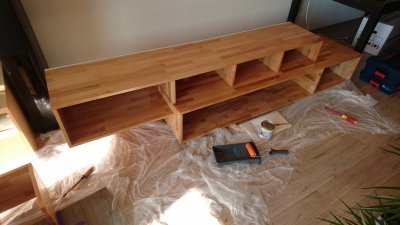

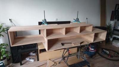

Ik realiseerde me ineens dat ik het eindresultaat nooit gedeeld heb.
Even chronologisch:
Uiteindelijk de achterwand zo opgelost. Je ziet het bijna niet en geeft toch een hoop stevigheid.
Alles in elkaar gelijmd (op de achtergrond de oude kast en troep van het klussen).

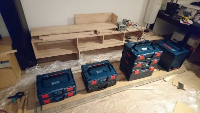

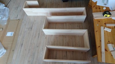

"Boekenkast" gedeelte gezaagd en grofweg in vorm neergelegd.

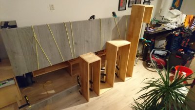

Achterwand (plaat mdf met eiken laminaat er op geplakt) "klemmen" met L-Boxx klemmen. (Op de achtergrond de tv-kast + planken van de boekenkast).
Zijkanten achterwand afgewerkt en met een touw vastgeklemd (niet genoeg lijmklemmen die lang genoeg waren)

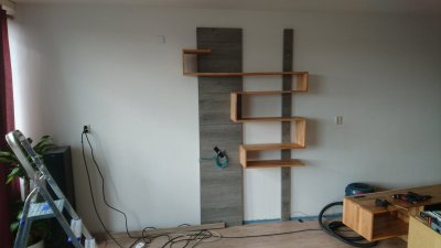

Achterwand + boekenkast aan de muur gehangen middels "french cleat"

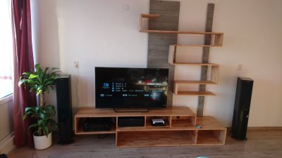

Tv kast er voor

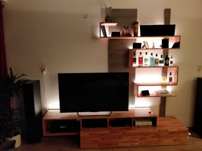

Alle apparaten op hun plek

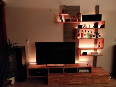

En de verlichting doet het ook!

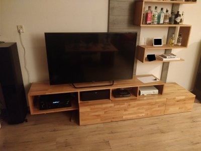

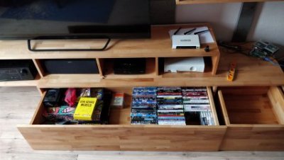

Later (ongeveer een jaar later...) Eindelijk ook de lades gemaakt, niet zo veel foto's van, maar wel van het eindresultaat:
Het enige dat nu nog te doen staat is handgreepjes monteren en wat kabels beter wegwerken en dan is het eindelijk KLAAR!

Het heeft even geduurd maar mooi gemaakt.
Verstandig om het laatste vak rechtsonder toch vast te maken aan de brede plank (stond op de tekening nog los)
Mvg, :).

Mooi! Wat betreft de "disco" verlichting, ik veronderstel dat je de kleuren kunt aanpassen (ook zoiets ingebouwd in mijn tv kast), siert het het meubel op klaarlichte dag? Nee, bij mij ook niet. Is het gezellig als je naar een tekenfilm kijkt met de kinderen héél zeker! Is het gezellig als je 's avonds naar tv kijkt met een gedimd warm wit-geel licht terwijl alle andere lichten uit zijn? Nee, het is de max! Zoals ik hier in een draadje las over iemand die festool-systainers maakt in hout: "niet omdat het moet, maar omdat het kan!"
Mooi meubel!

Dank allemaal :)

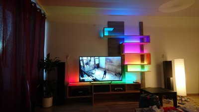

Uiteraard kan de verlichting ook andere kleuren. Je ziet er als het uit staat vrij weinig van en ik gebruik het niet super vaak, maar vond het leuk om het te maken en het is goed gelukt vind ik zelf. Kan me voorstellen dat niet iedereen het mooi vind, maar dat hoeft ook niet toch?
Hier nog een paar foto's waarbij het wat minder disco is:
Redelijk warm wit, het zijn RGB leds en geen RGBW, dus je moet / kunt zelf een beetje spelen om er een mooie "witte" kleur uit te laten komen.

Leuk meubel geworden zo. Je zou je tv nog kunnen ophangen en een beetje naar boven+links kunnen schuiven. Lijkt me iets beter in evenwicht dan.
What ^he said! Zou leuker passen bij het geheel.
Verder een heel knap eindresultaat, chapeau!
