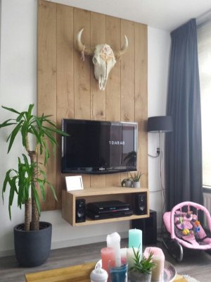

Foto van de TV wand:

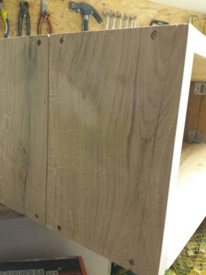

Ik heb de planken verlijmd en voor de zekerheid aan de binnenkant extra hoekbeugels gebruikt. Tevens op de kopse kanten vastgeschroefd, het hout heeft enige tijd kunnen drogen, hopelijk gaat het niet teveel werken. Ik weet dat het de schoonheidsprijs niet wint, maar ik wilde niet het risico lopen dat de planken los komen wanneer de kleine zich ooit eraan gaat optrekken. Opa was er van overtuigd dat verlijmen voldoende was, maargoed, eigenwijs is ook wijs zal ik maar zeggen.

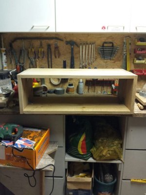

Even passen of dat alles uitkomt op mijn kleine en rommelige werkbank
Eerst de gaten voorgeboord, daarna verzonken(niet bekend met het vakjargon hiervoor haha!).

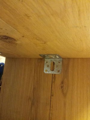

Het beugeltje voor de zekerheid. Deze zitten er 4 op. Gelukkig zie je vanaf de bank vrijwel niks, er staan speakertjes voor.
Eindresultaat
