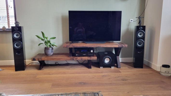

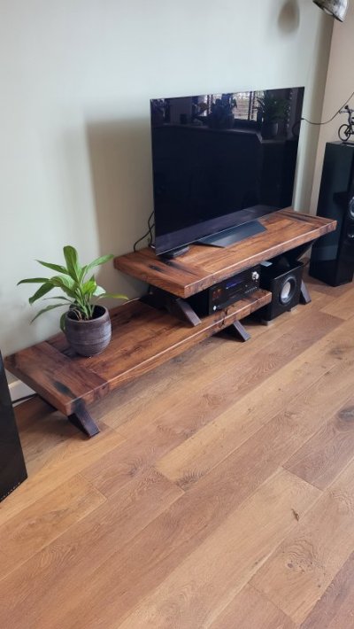

TV-meubel van eiken bielsplanken en wengé

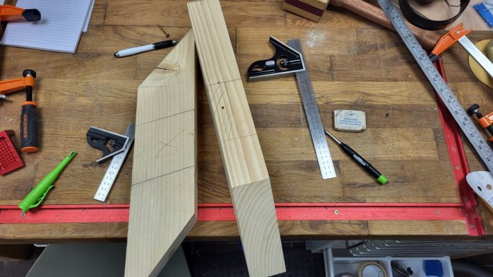

Dit maar weer eens nieuw leven inblazen.. Huis is af, werkplaats is af, dus uitstellen kan niet meer.
Change of plans, het worden vuren poten. Wilde niet meer geld uitgeven en dit is wat ik nog had.
balk
kleiner gezaagd
hoeken eraan gezaagd en ingezaagd

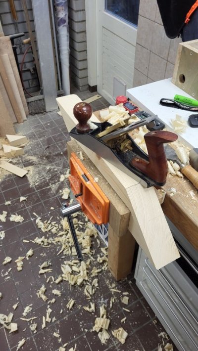

Glad schaven

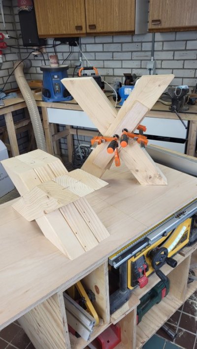

En we hebben 3 kruizen!

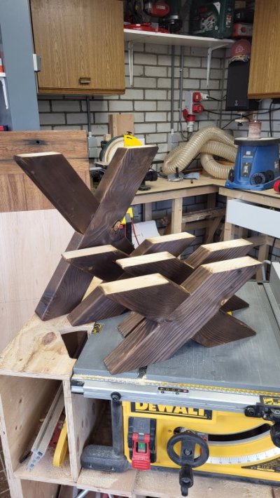

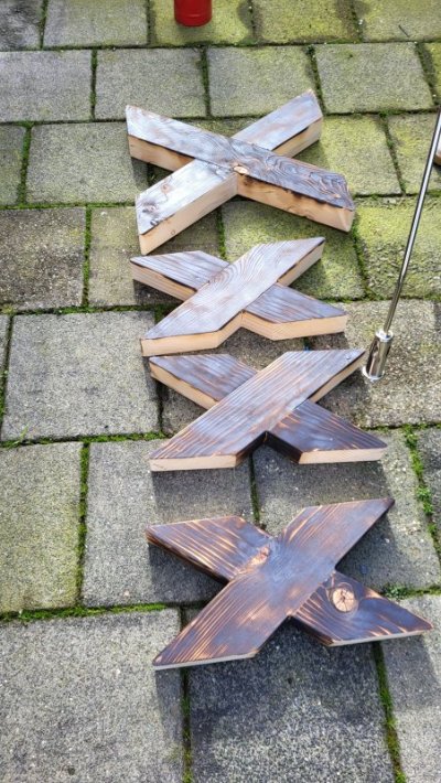

Niet helemaal perfect, maar dat fix ik wel en het is ook minder belangrijk met een meubel als dit. Er zit iig aan elk kruis 1 mooie kant. Moet nog 1 hoge maken en dan gaan we 's denken aan de finish. Ik ga shou sugi ban proberen. Ik weet t, niet helemaal de juiste term, maar het oppervlak in de fik zetten dus..

deuvels inzagen? kruislings, anders krijg je een halve. Met een dun blad. Andere methode is het latjes en een lijmklem gebruiken zodat het hout niet kan splijten.
10.506
3.847
Ik had met mijn 10mm proppenboor ook het probleem dat de plankjes spleten bij het monteren van de propjes. Boor 10,2 mm en het ging moeiteloos.

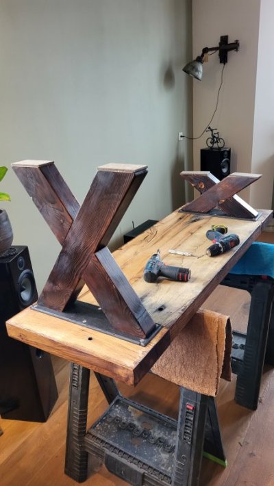

Weer vergeten foto's te maken van het maken van de grote poot, hier in de klemmen:
Mockup van het eindresultaat:
En de fik erin!
Na afborstelen, met een klein glimmertje erin:
Nu nog 2 lagen PU lak en dan ga ik verzinnen hoe ik de poten vast ga maken, denk met deuvels.. :)
