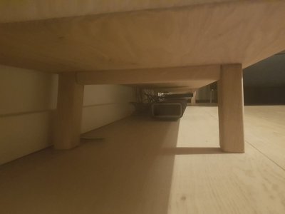

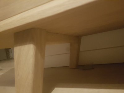

Hoe zijn de pootjes vestigd aan de onderkant? Zou je hier nog eens een foto van kunnen posten? 😊

Zit een dwars balk tussen de twee pootjes. Deze is middels lamellen verbonden aan de onderzijde kast. Pootjes zitten met deuvels aan dwarsbalk.
Hoop dat dit duidelijk is.

Ja dat is duidelijk. Bedankt voor de uitleg en de moeite! Nogmaals mijn complimenten. De afwerking is ook erg netjes. De zacht afgeronde randen en de lade fronten die een beetje verzonken liggen in de corpus geven de kast een luxe uiterlijk.
