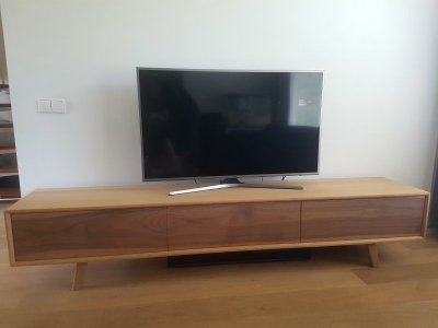

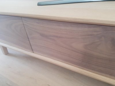

De laatste twee jaar heb ik voornamelijk meegelezen op dit forum en na afronding van me laatste project dacht ik dat het een tijd was om te laten zien wat ik maakt met alle kennis die je hier leest.
Het is een tv meubel geheel uit eik met een front van Amerikaans notenhout. Heb het geheel gemaakt op een robland combi machine en met lamellen verlijmd. Het geheel is afgewerkt met skylt.

Ziet er heel netjes uit, mooi gedaan! Goede combi van houtsoorten ook.
Is het corpus van massief eiken, en de ladefronten massief noten? En ladebakken gefineerd plaatmateriaal?
Heb je ook fotos van de productie? Afgewerkt met...?

Ik vind 'm bijzonder fraai!
Misschien was iets meer contrast tussen het donkere notenhout en het eikenhout wel spannend geweest. Dan zou misschien ook beter uitkomen hoe je zo fraai de frontjes uit één stuk hebt gehaald. (kan natuurlijk ook de foto zijn waarop dat wat minder uitkomt)
Wel ben ik benieuwd hoe je de lade(s) open krijgt :D

Ik had ook gehoopt voordat ik alles in elkaar zetten dat het noot meer afstrak tov het eiken. Maar door de skylt is het allemaal redelijk op elkaar gaan lijken. Zeker het spint van de noot.

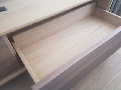

Hier filmpje van me dochter die de lade testen. Eerste lade is een dubbelen. De lade zit een blum tipon systeem in.
https://www.youtube.com/watch?v=MweCtypRpzM
Het corpus is inderdaad van massief eiken en de fronts van massief noot. Lade bodem is van mdf twee zijde gelamineerd van 11mmm.

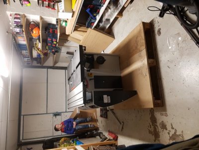

Het begint natuurlijk met de levering van me combinatie machine in me veel te grote garage.

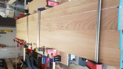

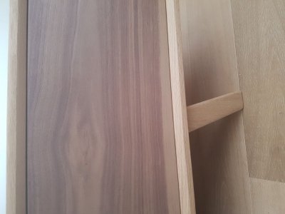

Daarna alles vlakschaven en door vandikte bankt (hele dag mee bezig geweest 0 foto's). Dan alles verlijmen
Drie platen gemaakt 1 onderkant 1 bovenkant rest voor zijkant en tussenstukken

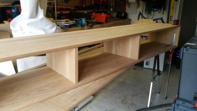

Alles aan elkaar gelijmd en dan voorkant passen

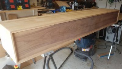

Na passen in drieen gezaagd voor de voorkant. Resultaat als boven.

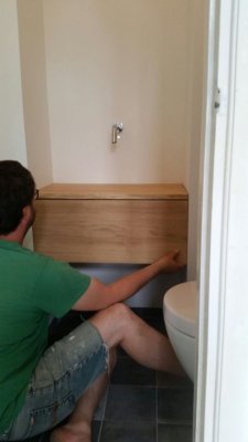

Rest stukken verwerkt tot wc kastje voor me broertje.
