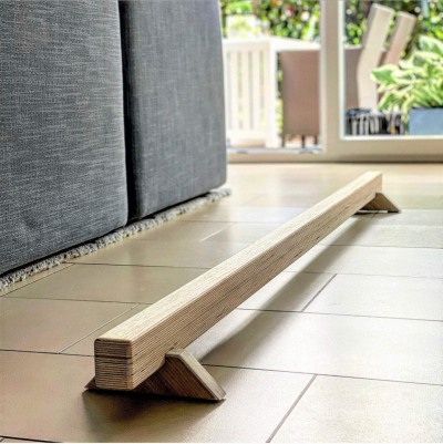

Deze kwam ik tegen op amazon van het fabrikaat Heimholz, gemaakt van berkenmultilpex
Bekijk bijlage 108148
Mooi voorbeeld. Leuke website heeft Heimholz, kun je inspiratie opdoen voor houten fitness apparatuur. Ik zie bij de multiplex balken die ze verkopen dat er in het midden een steuntje onder zit, bij een totale lengte van 2m. Bij voorkeur is dat niet nodig. Maar zou een overspanning van 2,3m mogelijk zijn, met multiplex? Ze moeten er een radslag op kunnen doen en ook op afzetten, springen en weer landen.

Allereerst valt mij bij plaatjes op dat die balken in wel 10 breed zijn, maar aanzienlijk dikker lijken. Eerder 15-20 cm dik dan 10. Komt ook wel overeen met mijn herinnering (van kijken dan hé, ik heb zelf nooit op zo'n balk gestaan)... Ik zou dus voor meer dikte gaan.
Mijn eerste idee zou zijn om meerdere balken in de lengte te verlijmen, maar ik schat dat 2 balken van 2,5 dik niet substantieel steviger zijn dan 1 balk van 5 dik. Het enige dat je toevoegt is een lijmlaagje, voor de rest buigt het hout nog steeds in dezelfde richting.
Met multiplex wordt het een ander verhaal omdat dit kruiselings verlijmd is. Een stuk multiplex van 3 cm, daar rij je met een auto overheen zonder significante doorbuiging. Met 5 cm een bestelbus, alles daarboven is bestand tegen vrachtauto's.
Mijn gedachte voor ultieme stijfheid zou zijn om een paar planken van 15x2 te nemen, die op hun kant te flippen en in de breedte te verlijmen. En dan als een 'hoedje' een laatste plank er bovenop. Dan kan je mooi de bovenkant en zijkanten afronden (schaven). Om het nog stijver te maken kan je zelfs gaan schoren, maar goed, dan komt de balk hoger.

Die multiplex balk van de foto een paar posts hierboven zie je bijna doorbuigen :)
De richting van de laagjes is ook niet handig gekozen, ik zou hem een kwartslag draaien en een plankje erbovenop leggen, maar dat was te moeilijk denk ik. Daarnaast is multiplex relatief zwaar.

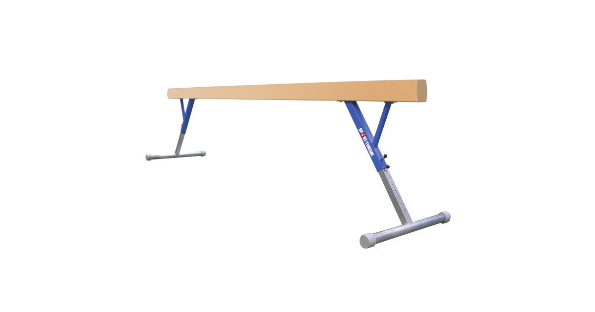

Uit die aanbieding voor een officiele balk hierboven:
120-1808-4
Kennelijk maken ze die balken niet eens meer van hout, kennelijk. Je zou dus iets vergelijkbaars kunnen doen en dan met hout bekleden.

Misschien moet het wel niet te stijf worden om goed te werken!
inmiddels wat meer gegoogled met de term 'balance beam'. Het lijkt er op dat een balk juist niet moet doorbuigen, maar hout veert natuurlijk altijd wel een beetje. Zeker bij een overspanning van 5m. Maar de (Amerikaanse) webshops bieden veelal houten turnbalken voor thuis aan die 8ft zijn. Helaas geen plaatjes van een dwarsdoorsnede kunnen vinden. Maar ik denk dat vering van de houten balk geen issue is, het lijkt vooral stevig te moeten zijn.
Wel hebben alle balken een afwerking met een (kunst)stof bovenop. Dat lijkt toch wel een belangrijke feature te zijn. Daar moet ik me ook nog in verdiepen.
Multiplex 'rechtop' (gekanteld tov de foto van Heimholz), zou dat stijf genoeg zijn om niet door te buigen over 2,5m? Multiplex is namelijk de goedkoopste oplossing. BV populieren multiplex, ook nog 's lekker licht. Kan ik makkelijk verplaatst worden tussen zolder en tuin.

Ter overweging, de stijfheid van zo'n balk, en dus de hoeveelheid doorbuiging, wordt bepaald door de vorm, dus je zou de binnenkant hol kunnen laten door platen tegen een paar stukken aluminium koker profiel aan te maken. Dit helpt, omdat dan het gewicht lager wordt (waardoor minder doorbuiging) en de stijfheid hetzelfde blijft (omdat die bepaald wordt door de hoogte van het balkprofiel).
Dan lijkt het de uitdaging te worden om het profiel aan het hout te bevestigen. Ik weet niet of dat iets is dat me gaat lukken.
Dat zou ik inderdaad ook denken; kwartslag draaien (en breder maken). Maar dat wordt inderdaad redelijk zwaar. Maar populieren multiplex maakt het al iets minder zwaar dan beuken.
120-1808-4
Had ik inderdaad ook al gezien. Maar met hout werken vind ik toch wat eenvoudiger.

Multiplex rechtop lijkt mij een goed idee en dan de bovenkant afdekken met een vuren lat met antislip.
