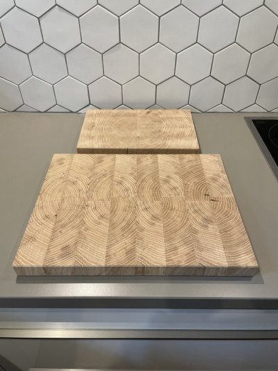

Mmmm dank voor jullie reacties. Lastig dan waarom ze mij dat adviseerde terwijl ze ook andere oliën hebben liggen. Ik kwam immers voor gekookte lijnolie en die raden zij juist af.
Afgelopen weekend de mannen gesproken van Rustins op de Baptist weekendshow en zij adviseerde ook Danish oil voor een snijplanken. nou verkopen zij dit natuurlijk ook maar toch. Ze hebben zelfs een speciale snijplank olie ontwikkeld met Danish oil en andere zaken erin.

Ik heb nu al 3 lagen Danish oil erop zitten. Zou het iets uitmaken als ik nu alsnog een laag druivenpitolie erop smeer? Of zou dat niks toevoegen? Ik heb de planken wel nog heel licht opgeschuurd zodat ze weer mooi glad zijn.
Dit zijn ze trouwens geworden

Nee, met 3 lagen 'danish oil' heb je de facto een afwerklaag op het hout aangebracht (of er _net_ in) en heb je het hout dus (min of meer) afgesloten; het gaat geen olie meer opnemen, althans niet in een mate waarin dat zinvol is. Als je hierop druivenpitolie aanbrengt is dat - volgens mij - een laag die er gewoon opligt en eenvoudig afspoelt of weggeveegd wordt. Als je het als barriere tussen de danish oil afwerking en voedsel zou willen gebruiken zou je het voor elke sessie opnieuw moeten aanbrengen ;-)
Oké dank! Dan laat ik het zo. Ik zal de volgende keer alleen druivenpitolie gebruiken. Aangezien de Danish oil wel beschreven staat als “food safe” hoop ik dat we geen gevaar lopen en dat we de planken zonder zorgen kunnen gebruiken.

Is de olie eenmaal 'uitgehard' dan kun je enkel met oplosmiddelen stoffen eruit halen die eventueel in je voedsel terecht zouden kunnen komen. Dat gaat dus niet gebeuren.
