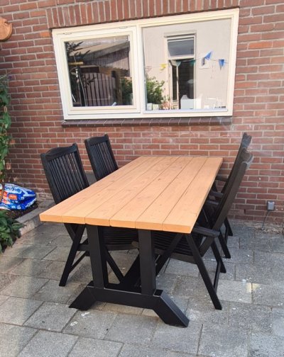

Wat kromtrekken betreft: alleen de individuele balken zullen dat misschien doen. Ik heb afgelopen zomer exact gedaan wat jij nu wil doen en het heeft de winter overleeft. Mijn tafel is 2,2 meter lang zonder extra versteviging. Ik heb wat gaten in de stalen poten bijgeboord die wat groter zijn dan de schroefdiameter, zodat er nog wat ruimte is voor werking. Ik heb geschaafde balken gekocht, die zijn dus al afgerond. Ik neem aan dat je zelf een accuboormachine hebt, koop staalboortjes van de juiste maat en boor wat gaten bij. begin klein en boor steeds groter, totdat je op de maat zit die je wil hebben. behandel de bijgeboorde gaten met wat (zwarte) menie. Op deze manier gaat het sneller en veiliger. Boor het hout voor en gebruik rvs schroeven. Zo kun je alle balken in de poten vastschroeven en hoef je geen kunst- en vliegwerk uit te oefenen. Het is ook niet persé gezegd dat alle balken persé in het midden vast moeten zitten, als ze maar goed vastzitten
Het geheel staat nu dus een winter en er is niets ontploft of kromgetrokken, truc is ook om niet te droog hout te kopen. als je gaat beitsen, doe dat dan voordat je de tafel in elkaar schroeft

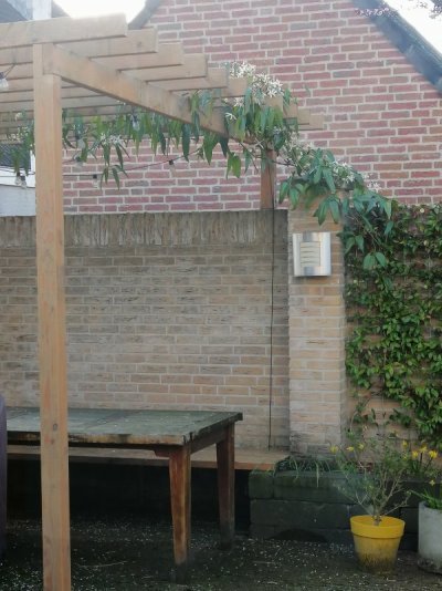

Ik wil inderdaad niet dat de tafel na één winter uit elkaar valt. De zelfgemaakte bankjes hebben het tot nu toe 2 winters prima volgehouden (zie bijlage foto, waarbij ik de balken aan elkaar heb geschroeft met een douglas houten balkje net naast de betonnen borderrand waar het bankje of rust aan beide kanten). Is er qua duurzaamheid veel verschil met een tafel en zo ja, waar zit hem dat dan precies in?

Onderstaand onze tafel. Poten (of eigenlijk het onderstel) waren grijs en hebben we zelf in de menie gezet. Nadat ik de gaten had geboord. Als er wat kleur afwijkt zie je dat toch niet. Alles aan de onderkant zie je niet, dus hoef je je daar minder druk om te maken..

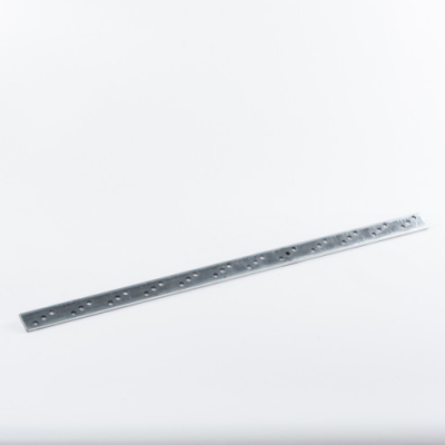

En zou behandeling met menie dan ook een optie zijn om toch een stalen verbindingsplaat/koppelanker (zoals onderstaande) onder de tafel te monteren?
Ervaring met het bankje leerde mij dat er toch wel wat stevigheid misste als ik halverwege het bankje ging zitten, dus de langste kant hebben we toen nog verstevigd met een hele stevige plankdrager halverwege. Die is verder niet vastgeschroefd aan de balken, dus helpt niet voor het kromtrekken bedenk ik me nu. Maar doet zo'n verbindingslat ook nog iets qua stevigheid van de tafel?
