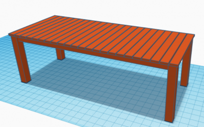

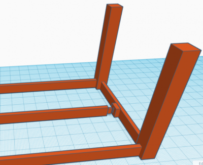

ik ben bezig met een tuintafel te maken uit Jatoba (tropisch hout uit Zuid-Amerika, ook wel 'Brasilian Cherry' genoemd). Het ontwerp ziet er zo uit:

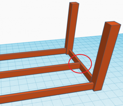

De poten en de regels worden met klassieke pen- en gatverbinding met elkaar verbonden. Nu zou ik in het midden ook nog een regel willen (in de lengterichting), zodat de latten van het tafelblad ook daarop rusten, en dus niet gaan doorbuigen met tijd:
Nu is mijn vraag: enig idee welke verbinding ik hiervoor kan gebruiken? Intuïtief lijkt een pen-en gatverbinding mij hier niet aangewezen, aangezien je daardoor de regel waar een gat in komt gaat verzwakken. Schroeven kan natuurlijk altijd, maar misschien heeft iemand hier nog een ander idee?

Als je pen/gat verbinding echt strak is, dan is het zwakker maken minimaal. Alleen of het mooi is??
Als je die regels wat dikker maakt zou je ook aan (verdekte) zwaluwstaart kunnen denken, maar ik denk dat een lamello/deuvel verbinding het eenvoudigst is.

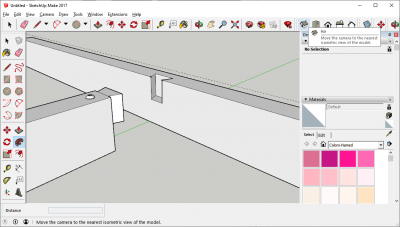

Bedankt voor de suggesties, vandikte en jpandriesse. Deuvels zouden inderdaad goed kunnen, maar ik heb er nu enkel van beuken (niet geschikt voor buiten). Maar het idee om regel te verdikken lijkt me wel wat. Zou dit een goede oplossing kunnen zijn?
trigger
15 jun 2020
2.590
1.805
Emmen
bigbeardbuilds.nl
Hoe ga je dat blokje dan weer vastmaken?
Wellicht een deuvel gecombineerd met een halve/schuine slis?
Als je alle bladdragers (dus ook de lengtedragers) van dikker materiaal intekent dragen ze allemaal meer gewicht en zullen stijver zijn. Wellicht dat dit op de lange termijn een betere optie is? Dit ziet er erg dun uit. Als ze een centimeter of 2 dikker zijn zie je daar buitenlangs niets van als de tafel eenmaal staat. Ik heb ze van 7x4 balken gemaakt en heb een centrale ligger die het midden van de tafel nog extra gaat ondersteunen via schuine staanders. Ik weet echter niet hoe lang jouw tafel moet worden (staan geen maten bij).

Zou even een halve zwaluwstaart maken. En in de langsregel een klinknagel (koper of messig staaf) voor het scheuren. Maar voor dat laatste ben ik niet bang, meer uit voorzorg.
De door jou vermoede verzwakking is hier nagenoeg nul, omdat je de zogeheten uiterste vezels niet verzwakt. Alleen deze zorgen voor de sterkte.

Bedankt voor de suggesties! Ik ga dan toch maar voor pen- en gatverbinding gaan, op aanraden van The Boktor. Zwaluwstaart had eventueel ook gekund, maar de regels zijn maar 2,5 cm dik, dus daarvoor is er denk ik te weinig 'vlees'. Dikker gaat helaas niet, want heb het hout al liggen. Ik post nog het resultaat

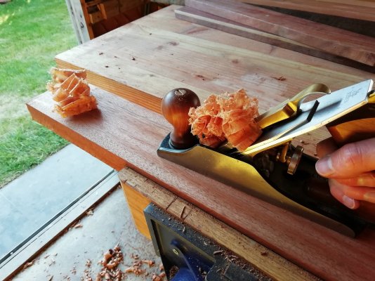

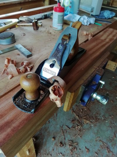

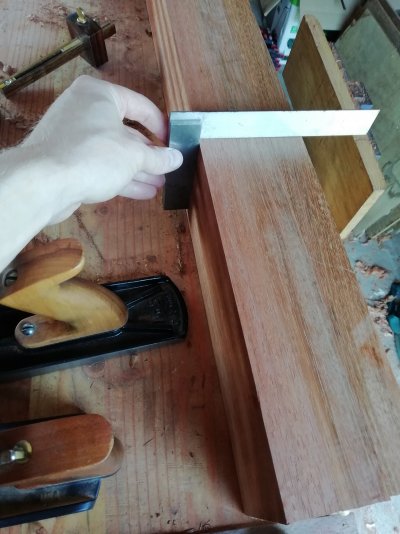

Ik ben begonnen met de poten. Om de benodigde dikte te bekomen heb ik planken aan elkaar gelijmd. Eerst heb ik een vlakke zijde geschaafd aan enkele balken. Eerst ruw met de roffelschaaf:
Daarna glad met de zoetschaaf:
Na het schaven eens controleren met reilatten of ze niet scheluw zijn:

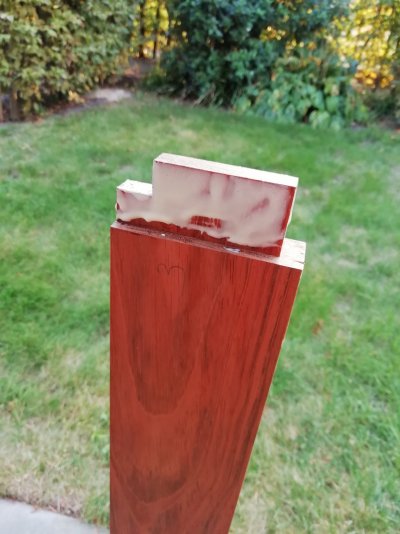

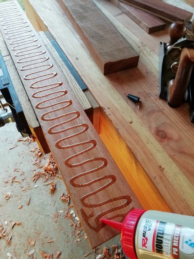

Dit heb ik gedaan voor 2 planken, die ik dan met PU-lijm (D4) aan elkaar lijm:
Daarna opnieuw 2 vlakke zijdes geschaafd, en de 3de plank gelijmd:

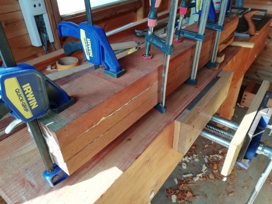

Eens de lijm droog is, werd de tafelpoot finaal op maat geschaafd (8,4 cm x 8,4 cm):

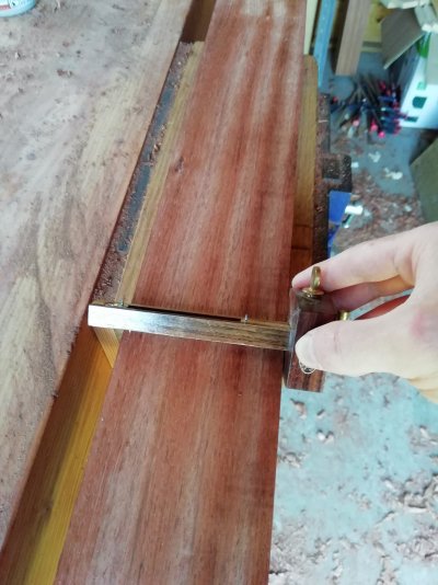

Met een kruishout aftekenen tot waar er geschaafd moet worden:
Uiteraard ook op haaksheid controleren:

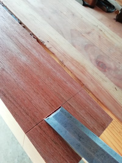

Dan afkorten tot de juiste lengte. Hiervoor maak ik eerst een inkeping met mesje en beitel:

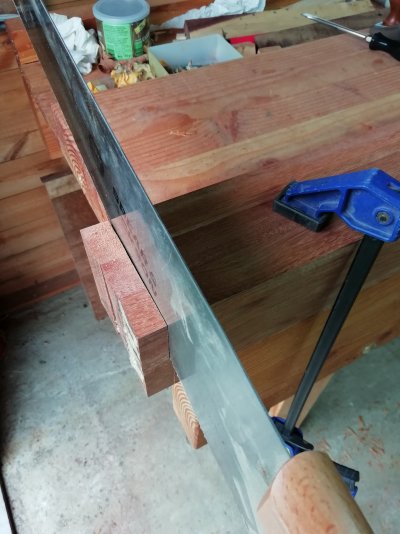

Dan afkorten met de handzaag:

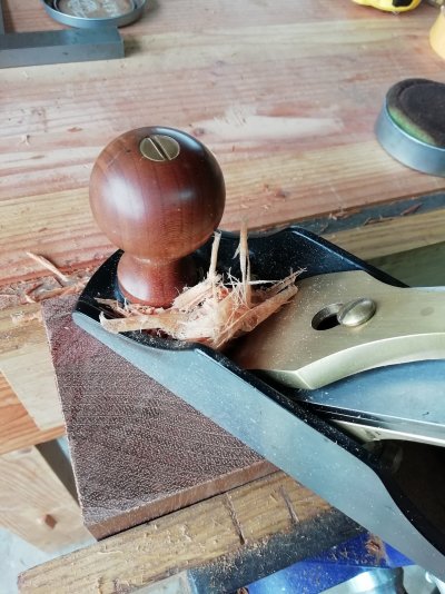

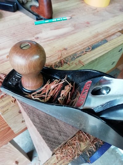

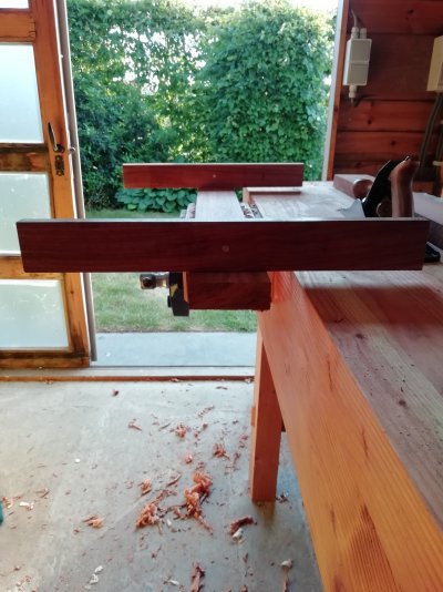

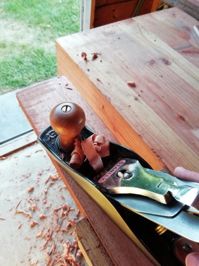

Zoals je kan zien ben ik een mm of zo van de lijn weggebleven. Daarna heb ik het kops hout geschaafd met de roffelschaaf (lukt verrassend goed):
Ik zorg er wel voor dat ik niet helemaal door schaaf tot de uiteindes, anders breken de houtvezels uit. Daarna hetzelfde proces met de zoetschaaf tot op het lijntje:

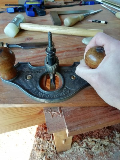

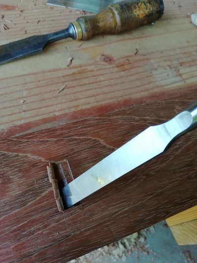

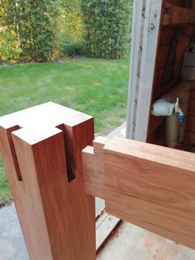

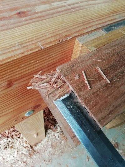

Vanaf hier heb ik wat minder foto's genomen (was oorspronkelijk voor een wedstrijd, maar ik merkte al snel dat ik de deadline van 60 dagen niet ging halen). De volgende stap was de liggers maken. Daarvoor had ik niet de benodigde lengte (2,3 m), dus heb ik balken doormidden gezaagd en terug aan elkaar gelijmd in wildverband (geen foto's van). Dat is vrij goed gelukt. Alles zit in elkaar met pen en gat. Hier ben ik de pennen aan het opschonen met een beitel:
En dan finetunen met een grondschaaf:
Zo passen de liggers in de poten:

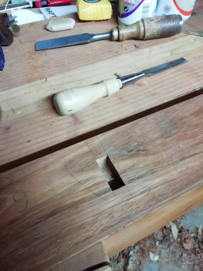

Voor de middelste ligger ben ik dan toch ook voor een pen- en gatverbinding gegaan (zie oorspronkelijke constructievraag). Die had wel een andere manier van uithakken, aangezien de nerf in de andere richting loopt.
Maar lukte toch aardig goed:

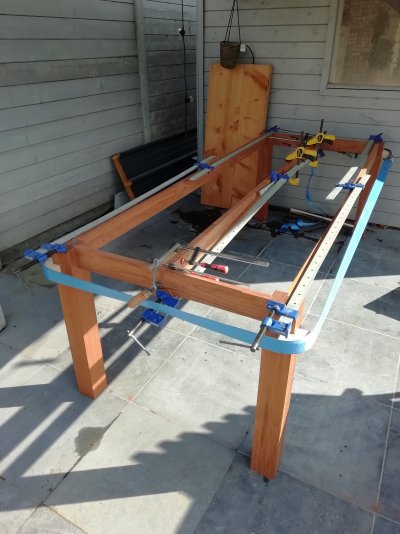

Dan komt het meest delicate onderdeel: alles samen lijmen. Op dit punt ben ik overgeschakeld naar een andere D4-lijm, die meer gelijkt op de klassieke witte houtlijm. Ik was niet tevreden over de PU-lijm, omdat ik merkte dat er minuscule kieren tevoorschijn kwamen bij de poten (wellicht ook wat door de hittegolf). Bij klassieke witte houtlijm had ik nog nooit gehad dat er een verbinding terug loste, vandaar de switch.

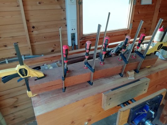

De korte liggers had ik voordien al verlijmd met de poten, dus nu was het nog zaak om de lange liggers in 1 keer te verlijmen met de 4 poten. Hierbij heb ik voor de eerste keer een spanband gebruikt, en ook dat was goed gelukt. Ik heb wel 4 hulpstukjes gemaakt om de hoeken te beschermen. Om alles mooi passend te krijgen heb ik er achteraf nog enkele klemmen op gezet:

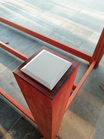

Nu is het onderstel bijna af. Als laatste stap heb ik nog PVC-voetjes erop gelijmd, zodat de poten geen water kunnen opzuigen:

Bedankt! De grondschaaf doet echt wonderen om de pennen perfect passend te krijgen. Ik schep inderdaad plezier in het houtbewerken. Met de hand duurt het wel wat langer, zeker het op maat schaven. Maar geduld is een mooie deugd. Mocht ik wat meer plaats hebben, zou een vlak-vandiktebankje wel handig zijn.
