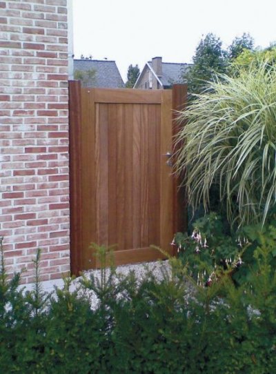

Beste medeforummers , ik ga een kleine ( 115 b x 160h ) tuinpoort maken. De poort maak ik met met pen en gatverbinding , de bovenste regel over de stijlen laten vallen om geen kops hout bloot te stellen aan het weer. Eerst dacht ik om planken ( 8 cm breed ) met een spatie van 1 cm gewoon op de kader te schroeven/spijkeren en schoren te zetten. Nu vind ik het echter mooier om de planken in te sluiten in de kader, groef onder en boven van 18 mm, en de planken fixeren met een deuvel of één RVS schroef van onderuit of zoiets. Misschien nog met een tussenregel. Komt natuurlijk het probleem van inwatering in de dorpel/onderste regel. Zou het voldoende helpen om tussen de planken onderaan telkens een gat te boren zodanig dat het water wegkan ?

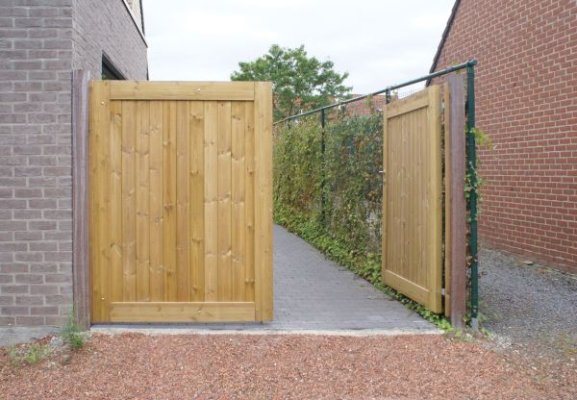

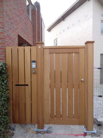

Nogal moeilijk , ik heb iets gevonden op internet dat een beetje in de buurt komt. Een echte tekening heb ik niet, meestal groeit zoiets terwijl ik er aan werk....wat niet altijd bevorderlijk is voor de goede gang van zaken. Dus ongeveer zoals het plaatje , maar dan met kieren tussen de planken, waarschijnlijk een regel op halve hoogte en de bovenste regel over de stijlen.100047354-cordoba-enkele-poort-padoek poort 3.jpg100047319-poort_oxford_1 poort.jpg100047320-oxford-dubbel-den-open-1401 poort 2.jpg

Oké zo snap ik 'm beter.
Wil je de groef tussen de regels open laten, dan zeker een afwateringsgat boren.
Wat ook kan helpen is bovenkant regels wat afschuinen zodat water eraf loopt.
Wat voor hout wil je gebruiken, en doe je er nog een afwerking op?
(en er zijn vast meer ervaringsdeskundigen hier ;-)
10.846
3.212
de 2 bovenste foto's zijn hard hout
daar is de opbouw niet van belang
maar het zal wat kosten
onderste lijkt mij behandeld grenen of vuren én net geplaatst
dus nog mooi
het inwerken in de onderregel wordt hier de zwakste plek
aangekochte deuvels zijn meestal beuk
dat kan niet tegen vocht
