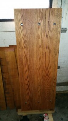

Misschien kan ik je vast wat voorpret geven. Ik ben bezig met een nieuw onderstel voor mijn mobiele draaibankje, en heb behalve een eiken blad poten van robinia (ruw 130x65, nu 125x60 ongeveer) zoals je links op de foto zietIMG-20180527-WA0001.jpg. Zonder olie groenig (zie wat resten onderin de foto, waar het eiken blad op staat) - met olie goudkleurig, erg mooi. Mijn olie was de verbeterde Danish Oil van de Cookerije, daar zit volgens mij ook heel wat tungolie in.

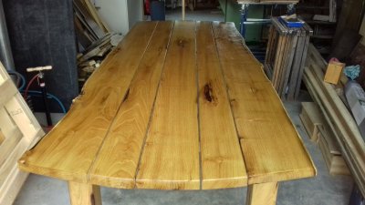

Ik heb de tafel en bankje inmiddels 3 keer behandeld met tungolie. De eerste keer ongeveer 20% verdunt met terpentijn en de 2e keer met ongeveer 10% terpentijn. De 3e keer alleen maar tungolie, en het blad nam toen al bijna niks meer op. Ik denk dat ik het bij 3 keer laat.

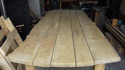

Het onbehandelde blad
De eerste keer in de olie, nog voor het uitpoetsen. Tot nu toe erg tevreden met het resultaat. Mooi glad blad doordat ik tussen de lagen licht geschuurd heb.

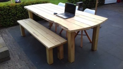

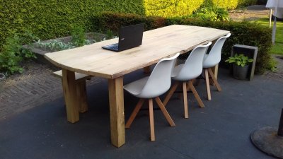

Hier nog onbehandeld, maar ik wou even kijken hoe het stond op het terras :)
Vrouw blij.. Ik blij ;)

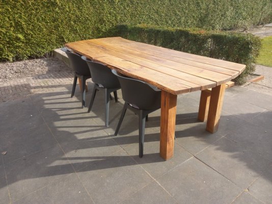

Inmiddels zijn we bijna 4 jaar verder. Ik heb de tafel elk jaar behandeld, maar vorig jaar was dat niet gebeurd. Ik zet de tafel wel elke winter overdekt neer. Maar door de weersinvloeden was de tafel en bankje wel erg donker geworden. Ik heb dus nu de hele tafel schoongemaakt, en daarna geschuurd.
Wat een verschil weer en dan pas zie je hoe het verkleurd was!
Inmiddels heb ik het hout weer een paar verse lagen verbeterde houtolie van de cokerij gegeven, en zoals mijn pake (opa) vroeger zei, "hij glimt weer, als een keutel in de maneschijn".
We kunnen weer lekker genieten van de zon!
