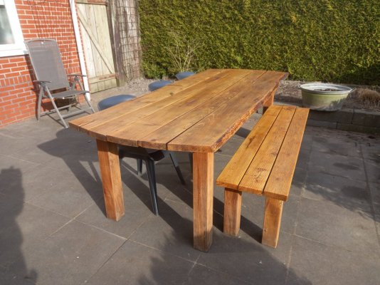

Ik heb een Robinia tuinset gemaakt welke deels in de regen staat op antraciet grijze tegels, maar nooit iets gemerkt van uitspoelen van looizuur, terwijl Robinia vergelijkbaar is aan eikenhout. Hout overigens gekocht bij Inlands Hout in Burgum.

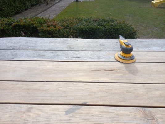

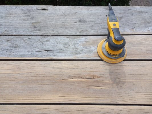

Ik heb de bank een keer met tuinhout olie behandeld, maar dat beviel me niet, een deel bleef mooi waar het niet in de zon en direkte regen stond. De rest werd me te vlekkerig... de latere meubels heb ik in verdunde gekookte lijnolie gezet en laat ik nu vergrijzen:rolleyes:

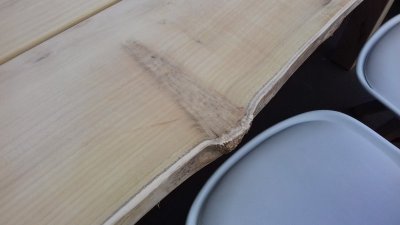

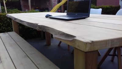

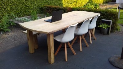

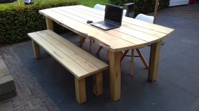

Het resultaat van de tuintafel met bijpassend bankje. Gekozen voor robinia wat gehaald ik bij Jaap van Leersum in Burgum. Ik ben erg tevreden met het resultaat.
Ik zit alleen nog even met behandelen. Fons, jij gaf aan dat je robinia had behandeld met lijnolie en het nu laat vergrijzen. Is het hout dan ook wel iets bestand tegen vlekken? Vergrijzen willen we ook wel, alleen het is nu vrij besmettelijk voor vlekken met de tafel.
Of zijn er andere opties?
Waarderingen: DitchDeurne
Mooie stevige tafel met een mooi bij passend bankje Jelmer, je zou er gekookte lijnolie op kunnen doen, ik meen dat Fons ook gekookte lijnolie heeft gebruikt. De tafel is dan ook bestand tegen vlekken, ik zou het wel eens per jaar herhalen.
Groet Pel

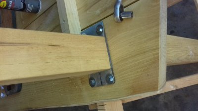

Tuurlijk mag je dat :)

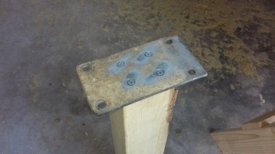

Ik heb ijzeren plaatjes van 4 of 5 mm gebruikt. Eerst aan de poten geschroefd met 5x100 en dmv houtdraadbouten van 8x30 aan de tafel bevestigd.
Zit als een huis.
