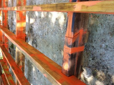

mn vriendin heeft de bouwplaats netjes opgeruimd. en de muurbalk is rond. De architect heeft een aantal met de handgetekende schetsen gemaakt. Vooral de hoekdetails zijn interessant , ik moet eerst aan hem vragen of ik ze hier mag laten zien..

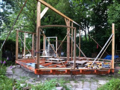

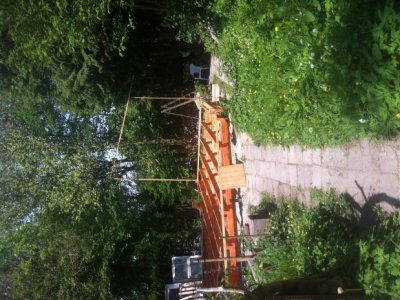

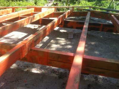

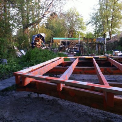

Nou problemen.. noem het uitdagingen. vooral het werken met oud hout is er een van. krom en grillig (bv zijn alle houtwormen dood, en wordt de binnenkant van de balken wel droog genoeg) Maar de tijd zal het leren. Kwam in het partijtje balken een balk tegen helemaal vol met boktor gangen :( wat een verschrikking. Tja ik heb alles zo goed als waterpas (2m) verder heb ik een aldi lazer waterpasje. het verschil is een paar centimeter over ±7meter. Het plan is dat ik eerst de boel droog wil hebben dmv van een dak, daarna volgt het aftimmeren. het geheel staat nu nog op draadeinden die ik nog wel kan stellen. als het geheel bv 1/3 van het totale gewicht is metsel ik die de poeren op.

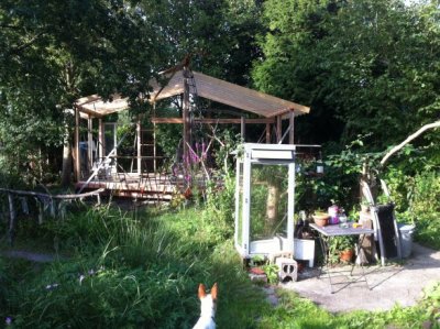

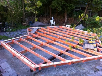

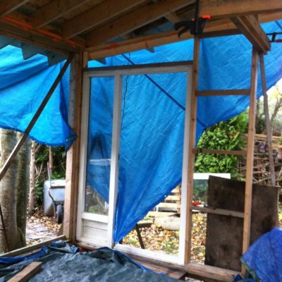

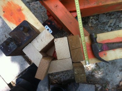

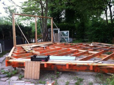

Gisteren nog wat detail fotos gemaakt.

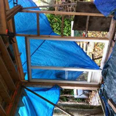

Mijn houthok is helemaal ge-update en gereorganiseerd, en ik ben lekker aan het puzzelen met het gerecyclede hout. Ik ga nu bezig met de hsb bouw standaard maten. Ik moet ook nog definitieve keuzes maken waar de raampartijen in de wanden komen.

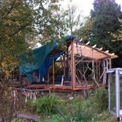

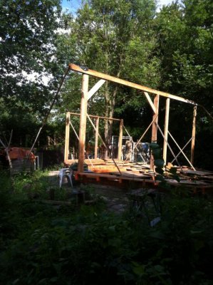

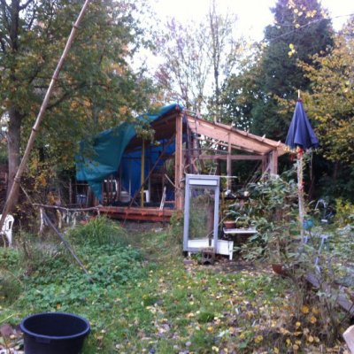

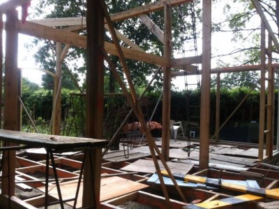

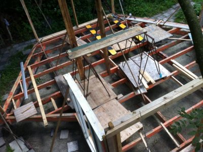

Het bouwwerk vordert langzaam maar gestaag. Ik doe ook bijna alles alleen, en met handgereedschap. Bij het omhoog duwen van het gebint kreeg ik onverwacht 10 man opbezoek. er was klussendag op de vereniging en ik had wat hulp nodig, (mijn vrienden hadden het weer es te druk of kwamen te laat:mad:) Met wat hulp ging dat fluitend en het paste ook goed.
Afgelopen week de sporen gelegd en nu verder met het dak. Het is een hele puzzel. :confused: Al dat passen en meten.

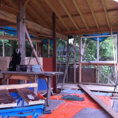

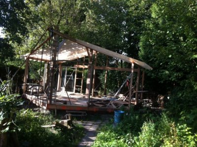

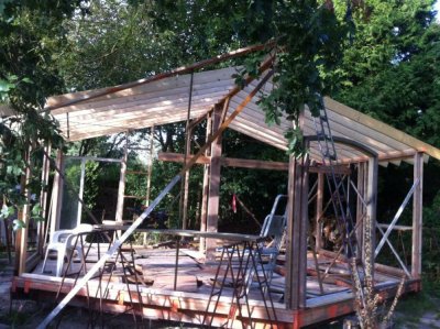

De herfst is nu lekker bezig, en de dagen hebben niet veel licht meer. Gelukkig gaat het nog steeds goed. Ik ben nu lekker bezig met het dak. al heb ik wel meer hinder van die vervelende zwaartekracht. Ladder op met schroefmachine, balkje rolmaat en potlood. allemaal dingen die vallen. Maar de oplossing vond ik op een rommelmarkt en voor maar 50 cent heb ik daar een echte leren timmermans gereedschapgordel gevonden. Een vriend had nog een leren buidel voor spijkers/schroeven. Nu lijk ik dus echt op een timmerman! Het sterk verdroogde leer heb ik met lijnolie weer soepel gekregen. tip op internet was een beetje azijn door de lijnolie te doen, maar ik vond dat niet echt nodig. (stinkt ook)

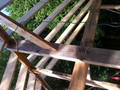

Er gaan ook wel dingen mis, zoals de h o h afstand van de osb3 plaatjes is dus 59 cm en ik heb de dakgording op 60cm :mad: maar ach, denk ik dan, tis een dak niemand loopt er op en ik ga het echt niet overdoen. Nu ben ik aan het onderzoeken hoe en wat over epdm, laatste idee is om banen te verlijmen, want het dak is ook 6 hoekig en op de internet sites kan ik alleen rechthoeken bestellen.
Lijmen kan ook pas als de temperatuur boven de +-8 graden is. Ik wil de 1.3mm variant epdm, denk ik.

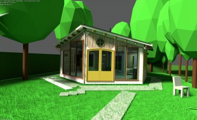

tuinhuis13p35.jpgviz in Blender3d
Binnenkort komt dak deel 2. Dan de boel een beetje in de bouwzeilen vast sjorren, en een beetje storm proof maken. ik heb al een paar vloerplaten gehaald en daarop kan ik dan mn werkbankje en een werk hoekje bouwen. :). Kan ik lekker rustig de winter door al die dak details afwerken. jeeuh..

Ik kan je wel wat vertellen over EDPM. Ik Heb al een aantal daken zelf gedaan. Het is heel goed zelf te doen.
Ik zou niet zelf edpm zelf gaan lijmen weet niet of je dat goed water dicht krijgt.
Ik heb het gekocht bij: http://budgetdak.nl/ als je ze mailt met je dakmaat denk, dat ze het ook wel andere vormen kunnen maken.
Leuk project.
Epdm is ook op maat verkrijgbaar (2D). Scheelt snij-afval. Zonder ballast (grind of vegetatiedak) is het wel aan te bevelen om de epdm op de dakplaten te lijmen. Daar is speciale contactlijm voor, dak en epdm insmeren of spuiten, even drogen en dan de epdm op het dak aanbrengen. Zou ik wel met twee personen doen, vast is vast. Epdm onderling verlijmen valt op locatie niet mee. Met kit zijn grote naden nauwelijks waterdicht te houden.

Ik heb al een paar filmpjes gekeken en daar ziet het er erg gemakkelijk uit natuurlijk. De stroken verlijmen dat word het dus niet. Binnenkort ga ik wel een paar epdm bedrijven mailen. Vooral hopen dat de weergoden mij goed gezind zijn.

Ik moet wel vertellen dat de filmpjes wel een beetje een vertekend beeld geven. Het zijn kleine daken, de mensen die het doen hebben het vaker gedaan en laten niet de lastige hoekjes zien. Maar het is goed zelf te doen.
Het vergt wel wat handigheid. Je werkt met contaktlijm dus vast is vast. Zorgen dat het edpm overal strak ligt is toch nog wel lastig. Je moet in 1 keer een struk van je rol kreukelvrij vast plakken. Bij grote dakvlakken is dat best lastig.

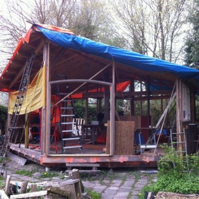

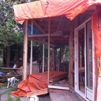

Het is weer beter weer en langer licht, en ik ben weer fris van start. Ik hoop dat aan het eind van de lente mijn dak af is. Nu ben ik bezig met de dakranden klaar te maken voor de windveren, kimlatten maken en uitzoeken over daktrimmen waar het epdm in valt. Ook de totale constructie moet wat steviger. als je op het dak loopt is er nog wel een beetje torsie beweging. ik denk dat dat er pas uit is als alle wanden beplaat zijn.

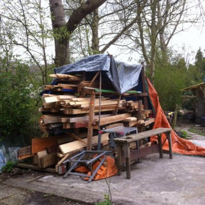

Het arme houthok heeft het zwaar dit heb ik getimmerd met het meest hopeloze hout wat ik had. Laatst heb ik wat nieuw hout gehaald en ik kon een partijtje gebruikt standbouw / decorbouw hout ophalen. nu zijn er een paar liggertjes geknapt. Gelukkig blijft het wel allemaal droog genoeg.

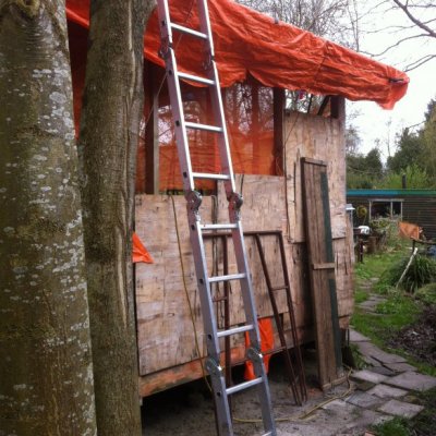

Wind en slagregen protectie. Ik hoop dat de es op de voorgrond weer beter wordt, volgens mij heeft ie last van de essen schimmel, vorig jaar had ie ook weinig blad..
