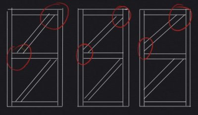

Hier zijn wel 10 verschillende methodes te vinden op het net...wie helpt me in de juiste richting? Het wordt een frame van douglas regels met pen en gat (of domino’s) en daarop delen met een profiel zodat ondanks het werken van de delen “dicht” blijven.
zelf neig ik naar de rechtervariant

Er van uitgaande dat de scharnieren links zitten.
Persoonlijk zou ik de middelste variant doen, met als argument:
Die spitse hoeken van de schoren bij de 2 andere varianten zijn gevoeliger voor water/duurzaamheid.
Edit: Ik vind het ook mooier.
De 1e variant sowieso niet omdat je daar geen driehoeken vormt, maar vierhoeken.

Derde is de beste, hoewel je de middelste vaker ziet. Voor de derde moet je pen en gat verbindingen maken, maar de middelste kun je het er tussen klemmen.

Dank, de middelste variant is me ooit afgeraden omdat de schoren de staanders uit elkaar kan duwen, zelf heb ik hem ook wel eens zo gemaakt, lekker klem en ook wel makkelijker.
De derde is wel meer werk maar vind ik mechanisch de meest logische.

Zonder twijfel de rechtse, dat is de enige goede manier.
De linkse doet quasi niks omdat de omsloten figuren vierhoeken zijn.
Bij de middelste belast je nodeloos de verbindingen van stijlen en regels.

Ik vind de rechtse ook de meest logische. En toch zie ik die middelste variant erg veel terugkomen. Vooral bij binnendeuren. Heeft iemand een idee hoe dat komt?

Ik heb van mijn leven twee keer een soortgelijke poort gemaakt, en mijn leermeester, een aangetrouwde oom met een doehetzelfzaak, liet hem mij maken op de middelste manier.
Ik vond dat logisch omdat de krachten nu verdeeld worden. Dus heb er nooit verder over nagedacht. Tot nu.......

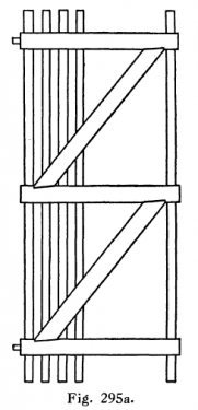

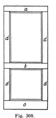

Ik ben nieuw hier en heb net een opgeklamte deur gemaakt.
Volgens een oud leerboek wat ik gevonden heb moeten de horizontale latten (klampen), de volledige breedte van de deur hebben.
De diagonalen zouden een stukje in de de horizontalen moeten steken.
Wat plaatjes uit het boek.

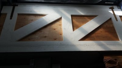

Dit is de zwakste van de 3 keuzes, maar zal erg afhangen van hoe zwaar e.e.a. belast wordt of het kwaad kan, je ziet het vaker;)
