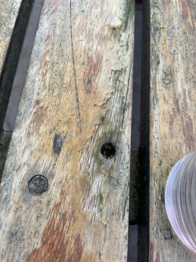

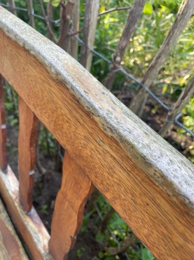

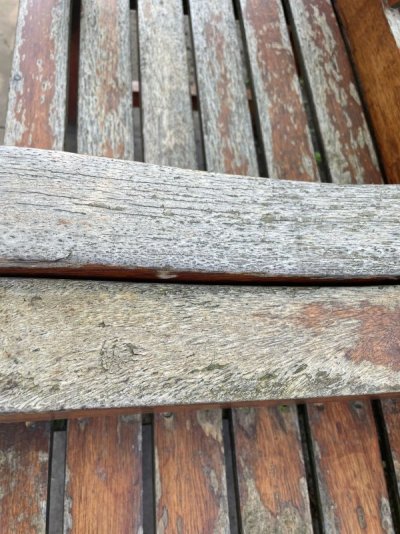

Mijn vrouw heeft op MP deze tuin bank en 2 stoelen gekocht. Aan mij nu het verzoek om alles op te knappen. De grijze, verweerde, kleur vind ze erg mooi en past goed bij het Douglas hout dat we in onze tuin hebben gebruikt. Na het opschuren zou hier niet perse iets aan gedaan moeten worden.
Nu heb ik een aantal praktische vragen. Wat is dit voor hout? Het heeft redelijk wat gewicht, dus het zal een "hard hout" zijn, maar of het eiken, of iets anders is?
De volgende vraag is hoe ik het beste de boel kan beschermen, liefst met behoud van de grijze kleur.
En tenslotte zijn een aantal van de houten pennen door water aangevreten, hoe kan ik die het beste vervangen ? Hiervoor moet ik weten wat voor soort hout is gebruikt in de bank en stoelen.

Zit het meubel echt met pennen in elkaar, of zijn het proppen met een schroef er onder? Kopse proppen zullen zoals ze nu zitten altijd een probleem blijven. Als het merbau is, wat ik dus denk, dan moet je er rekening mee houden dat het schuurstof inademen, griepverschijnselen kan geven. Het stof is erg irriterend. En het kan onbehandeld bruine vlekken geven op tegels, omdat het hout bloed . Ik heb er ooit plantenbakken voor mijn vrouw van gemaakt en die staan al 15 jaar op ons dakterras, zonder ooit te zijn behandeld. Ze zijn wel met rvs in elkaar geschroeft.

Of het proppen of deuvels zijn, moet ik nog uitzoeken door ze uit te boren.
Ik kan het hout met een blanke lak afwerken zodat de grijze kleur behouden blijft en de kopse kanten van pennen / deuvels enigszins beschermd zijn.
De bank en stoelen komen op tegels te staan, dus bruine vlekken is wel een dingetje.
Wat RVS schroeven betreft, daar ben ik helemaal klaar mee. Als ik de schroeven niet kapot draai bij het indraaien in een voorgeboord gat, dan draai ik de kop er wel af bij het weer loshalen. En dan neem ik tegenwoordig al mijn GSR12V en geen 18V om het koppel binnen de perken te houden.

In hardhout zoals merbau en azobe boor ik een halve mm kleiner dan de maat van de schroef. En kaarsvet aan de schroef voor het indraaien. Dan gaat het meestal goed. Nooit met een slagschroevendraaier. En in een keer er in. Bij terugdraaien breekt de kop af. Als je planken groot genoeg hebt voor geboord, kan je dan wel de planken weer verwijderen. De afgebroken schroef boor ik er dan uit met een holstift die ik links borend slijp. Je hebt dan een gat van 8mm, waar je een toggler plug in kan slaan. Daar draai je dan de nieuwe schroef weer in.

Even een afwerkingsvraag. Of het nu merbau of teak is, zou ik het geheel met lijnolie kunnen behandelen op de plekken waar water blijft staan?
Ik moet dan wel aan de onderkant kijken hoe het verkleurt, maar daarmee zou het hout wel mooi worden afgedicht en het is een natuurproduct dat eenvoudig is aan te brengen.
Vanavond even met een schuurmachine geprobeerd om de lak te verwijderen en dat lijkt goed te gaan. Wel een stofzuiger gebruiken want wat komt een stof vrij.
