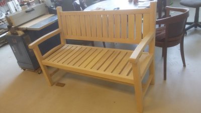

Ik heb ook wel droog Robinia (Den Haag) Ik zal even een foto plaatsen van de tuinbank die ik net gemaakt heb.

Bedankt voor je antwoord, dat ziet er mooi uit! Ook qua kleur!
Oftewel, ik moet op zoek naar Robinia hout, dat wordt al snel ergens richting Brabant.
