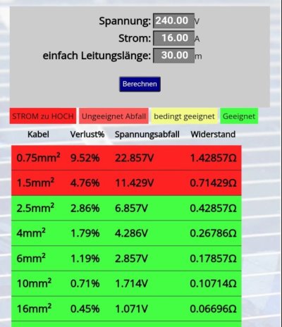

Even over de dikte van de kabels. Ga niet dunner omdat het kan en mag. Ik heb jaren geleden een rondleiding gehad in de fabriek van Draka. Ze waren bezig met testen van huisinstallaties. Alhoewel de testen waren al klaar. De belangrijkste conclusie was dat met VD draad van 6mm2 een enorme energie besparing bereikt wordt. Ze kregen het alleen niet in bij de installateurs. Ja dan moet het wel kunnen en willen verkopen naar je klanten. Laat niet onverlet dat er bij 6 mm2 door leidingen nog wel wat andere problemen te voorschijn komen.
Krijg het maar eens in een schakelaar. Maar toch als ik me het goed herinner toch iets van 20% minder verliezen. Zwaar belasten van dunne kabel geeft een behoorlijk verlies.

Ik moet dit bericht toch even corrigeren.
Bij 16a 60% minder verlies. Ja dat lijkt veel maar even ter verduidelijking.Als je bij 2.5 mm2 240v 16a verbruikt dan heb je bij 30 meter ruim 5 % verlies gebruik je 6 mm2 dan heb je 60 % minder verlies maar dit is dus 3 % van je gebruik. Bij lagere verbruiken dalen de verliezen aanzienlijk en heb je dus minder voordeel.
Toch had ik dit wel paraat willen hebben bij het installeren van mijn zonnepanelen. Daar zie ik dus wel een voordeel in een dikkere kabel.

Hierbij een screenshot van het Duitse rekenprogrammaatje.
Bij 240 V en 16 A 30 meter en 2,5 mm2 zit je nog niet aan de 3% verlies, bij 6mm2 iets meer dan 1%.
Daarbij wordt wel uitgegaan van zuiver koper met een soortelijke weerstand van 0,0175 ohm m/mm2
