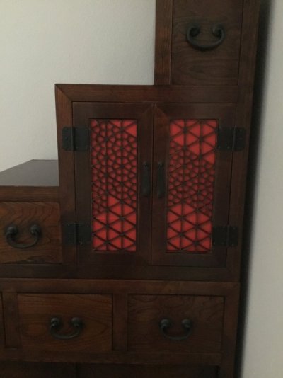

Het maken van de kumiko was een plezante (=leuke) bezigheid en goede combinatie van handgereedschap en machines.

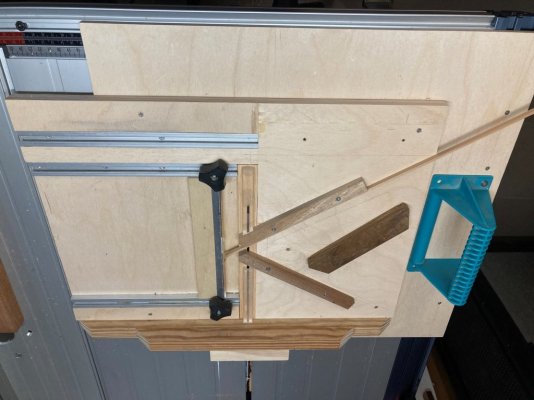

De latjes heb ik op 3-3.5mm gezaagd en dan mbv zijgeleidingen op dikte en hoogte geschaafd (dikte van zaagblad, 2.8mm). De uitsparingen in de latjes zijn dan weer met de zaagtafel en kumiko slede gemaakt. De "sterretjes" op een compleet verkeerde manier in elkaar gezet maar dat zie je nu niet meer zo goed, dit was allemaal handwerk: kanten voorzien van 2x60° hoek, lijmen en dan afkorten met beitel totdat het past in het hexa patroon).
Veel werk maar ik heb me wel geamuseerd.
Hier nog wat sfeer foto's:
de kumiko jig

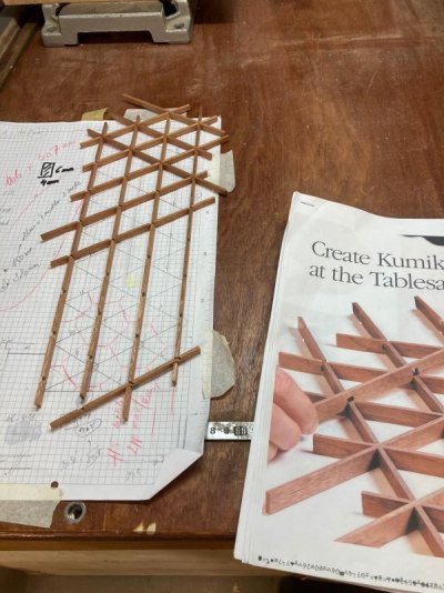

samenstellen van het basispatroon

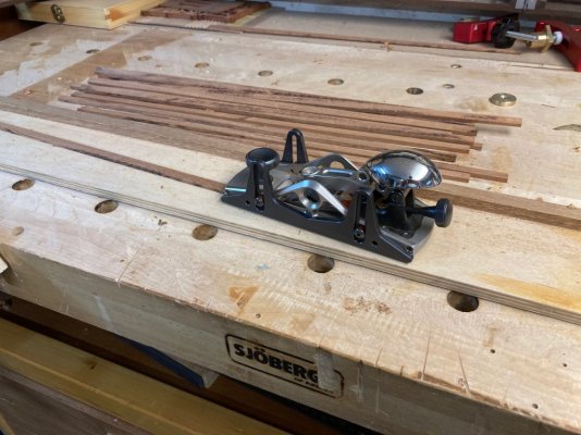

op dikte schaven

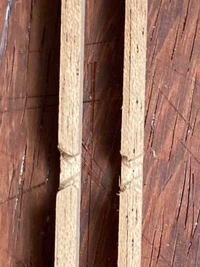

om het patroon in elkaar te krijgen worden de latjes 2x in 60° gezaagd, dit moet heel precies gebeuren anders krijg je het patroon niet in elkaar ofwel breken de latjes

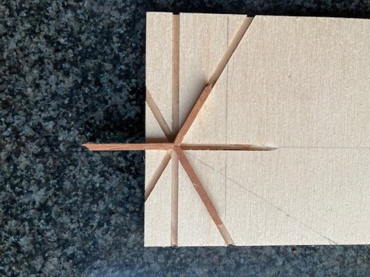

in elkaar zetten van de sterretjes

de eerste versie vd Bridge City HP-9
Ik heb er heel lang een haat-liefde verhouding mee gehad maar sinds ik er het fijnere werk van oa kumiko’s mee maak is het een vd schaven waar ik graag mee werk
