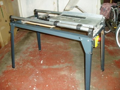

Zelf persoonlijk vind ik hoe ze het afkorten hebben opgelost door de zaag om te flippen en dan de zaag als afkortzaag te gebruiken over ik geloof 50 cm vind ik toch wel heel goed bedacht.
Ze zeggen wel eens beter gestolen dan slecht bedacht,
ik weet niet of Wolfcraft dit bedacht heeft maar zij hadden wel 20 jaar of langer geleden zo'n zaagtafel.
Mvg.:)
