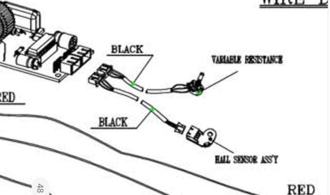

Goede waarschuwing wel, Handypete. Ik zou de betreffende module eruit halen en eens gaan zoeken op dat type. Zeker weten hebben ze die module ingekocht en wordt die gedeeld met andere apparaten uit dezelfde prijsklasse. Zo heb ik ook ooit de start-print van onze stofzuiger vervangen door een die volgens de website bij een ander merk stofzuiger hoorde, maar identiek was en wel leverbaar.
En anders de tip van Chevy66 volgen, gewoon omzeilen.

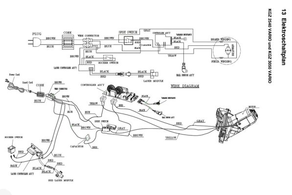

Ik heb inmiddels contact opgenomen met Stuermer Maschinen in Duitsland, importeur/fabrikant van o.a. de Holzkraft KGZ 2540 Vario welke nagenoeg exact dezelfde machine is als de Triton TCMS254. Stuermer heeft mij onderdelen tekeningen gemaild en bestellen kan ik bij Vaentek/ Holzmaster24 in Duitsland.
Ben benieuwd of zij de electronica module wel kunnen leveren en of dat een beetje betaalbaar is.

Tenslotte zal ik inderdaad eerst de module onderzoeken, wellicht is die te repareren of aan de hand van nummers ook nog elders te vinden.

In mijn ervaring zijn die modules altijd vol gegoten. Amerikaanse stroomnet is 110 volt, dus niet bruikbaar. Wat doet de module? Alleen soft start? Zo'n module koop je voor 15 euro. Was hier op het forum iets over.

Je kan voor heel veel oudere machines niet alle onderdelen meer verkrijgen. Of ze zijn zo duur, dat het niet interessant is om te repareren. Service kost gewoon geld. Een vergelijkbare machine van bijvoorbeeld dewalt kost 250 euro meer. Die machine is ongeveer net zo duur om te produceren. Maar je hebt in ieder geval het geluk dat er iets kapot is gegaan, wat niet nodig is voor het kunnen zagen met die machine. Het regelt vermoedelijk de soft start en eventueel een elektrische rem. Je kan het dus overbruggen, of vervangen door een moduul van een andere vergelijkbare machine.
Klopt. Het issue is dat de machine wel correct inschakelt en op toeren komt maar vervolgens direct uitschakelt. Vandaar mijn vermoeden dat het aan de regelmodule ligt.

Ik ben eigenlijk wel benieuwd waar ze dat hall sensor signaal voor nodig hebben. Die pot meter kan ik me nog van voorstellen om de rem in te stellen.
Handypete
12 jul 2020
18
Die potmeter is om het toerental in te stellen, machine heeft immers een variabele toerenregeling. Die hall sensor zal het toerental terugkoppelen aan de regelmodule denk ik.
