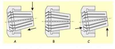

Bij mijn Kress bovenfrees kwam dit plaatje.
Dus als de spantang een "kraagje" heeft, hoort de spantang wel in de moer geplaatst te worden voordat deze op de machine gaat en er een frees in geplaatst mag worden.
Anders wordt het bovenste conisch gedeelte van de spantang beschadigd door de borst in de moer (en bestaat de kans dat de spantang ook veel te hard wordt aangedrukt in de spantanghouder waardoor frees en spantang vast komen te zitten)
Wellicht is een dergelijke situatie ook bij een Triton van toepassing?
Bekijk bijlage 55315
Dat is precies wat ik steeds aangaf, kon alleen niet een goed plaatje erbij vinden.

precies datzelfde bedoelde ik ook, maar ik hoor niet of het probleem nu verholpen is.....
Of is het bliven steken bij het vaste freesje? Dat zul je echt eerst met geweld moeten verwijderen.. daarna de spantang in de spanmoer plaatsen,
als de spantang nog niet ontwricht is en dan opnieuw proberen.
