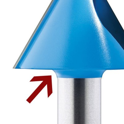

NIET met olie smeren!
half inch zou niet moeten passen.
mischien zitten er bramen op de frees as?
en freesjes nooit tot de bodem in de freeskop doen.
@Leroowj, als je er een freesje inzet, moet je het freesje er helemaal in laten zakken, daarna haal je het freesje ± 5 mm omhoog, daarna draai je de spanmoer vast. Dan moet het freesje ook makkelijk los komen, je mag een freesje nooit helemaal tot onder erin laten zakken.

Ik heb een Triton AF-nogwat frees (de grote) in mijn freestafel hangen.
Daarbij werden 2 verschillende spantangen geleverd (12mm en ?).
Kijk of je de juiste spantang hebt gemonteerd.
De frees bits moeten zonder enige weerstand in de spantang zakken en er zo ook weer uitkomen.
Zoals gezegd wel 2 punten van weerstand overwinnen bij losdraaien.
Dat je de frezen te diep hebt laten zakken zal denk ik je spankop niet slopen.
Ik vergeet ze ook wel eens iets omhoog te halen bij het vastdraaien.
Nog nooit een probleem gehad. Ik merk geen verschil.
Stomme vraag misschien, maar waarom moet je dat doen??
Hans
@Chenak, het staat, (of stond) volgens mij in iedere handleiding van een bovenfrees, maar de juiste bewoordingen wat gebruikt worden weet ik niet. Het was denk ik in ieder geval nodig dat het freesje zich met het vast draaien zich niet nog vaster tegen de freeskop zette, zodat het freesje daarna niet meer los komt?
