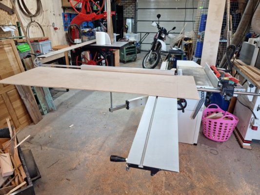

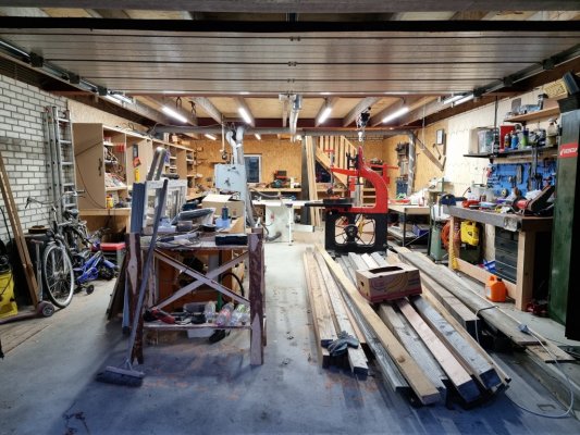

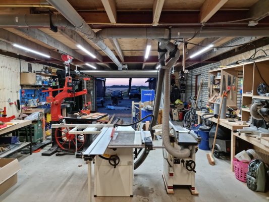

Kleine update hier. Het is een vreselijke bende, want ik heb meerdere projecten binnen en buiten de werkplaats lopen momenteel. Ik heb de afzuiging omgelegd om de VVD en Zaagtafel naast elkaar te zetten. De VVD stond zo dichtbij de deur dat ik maar 2 meter kon invoeren met de deur dicht. In een poging eventuele geluidsoverlast nog verder te beperken verplaats ik hem naar achterin de werkplaats.
Mijn doel was en is om ruwhout van maximaal 3 meter lang te kunnen bewerken zonder machines te hoeven verplaatsen. Deze opstelling laat dit toe, en staat eveneens 2+ meter lang links van het zaagblad op de zaagtafel toe. Stukken langer dan dit zijn waarschijnlijk ook dun (planken ipv plaatmateriaal) en kan ik dus op de afkortzaag blijven doen, die kan 3+ meter links en rechts van zijn blad kwijt.
De grote lintzaag staat bijna op zijn definitieve plek, die zal namelijk nog iets dichter op de muur worden geschoven zodat de electromotor in een 'nis' valt tussen de twee werkbanken daar. Op die plek houdt de machine dan 4 meter voor en achter het lint vrij.
De kleine lintzaag staat nu bij de houtwerkbank, waar hij definitef op stroom en afzuiging zal worden aangesloten. Daar waar de VVD eerst afgezogen werd, zit nu even een dop, dit word later dus omgelegd naar de kleine lintzaag toe. Voor de grote lintzaag komt er een aftakking in de grote hoofdbuis die van voor naar achter loopt, maar daarvoor moet ik sowieso eerst nog een ombouw maken die afzuiging mogelijk maakt.
De plaats waar nu een enorme bende hout ligt zal uiteindelijk gewoon vrij blijven, een ruimte om mijn aanhanger droog te kunnen zetten indien nodig, mijn motor, of voor te bouwen projecten. De stapel hout is een inkoop geweest bij de lokale houthandel, ik kon voor weinig een hele grote stapel B-keuze krijgen en dit word binnenkort verwerkt in diverse projecten, een deel ligt al op zolder.

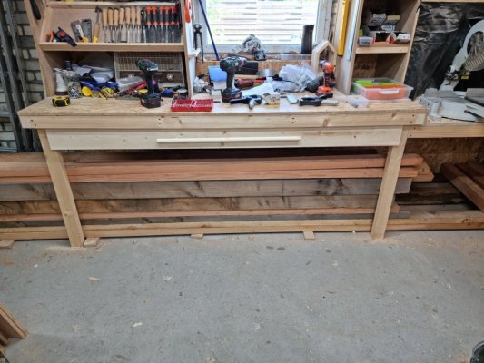

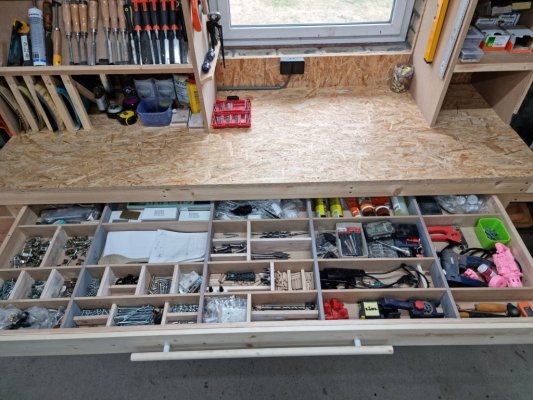

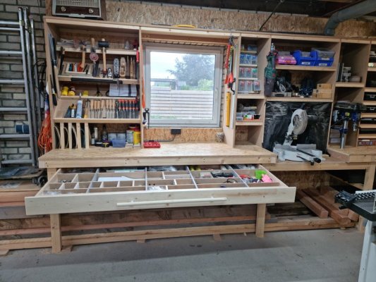

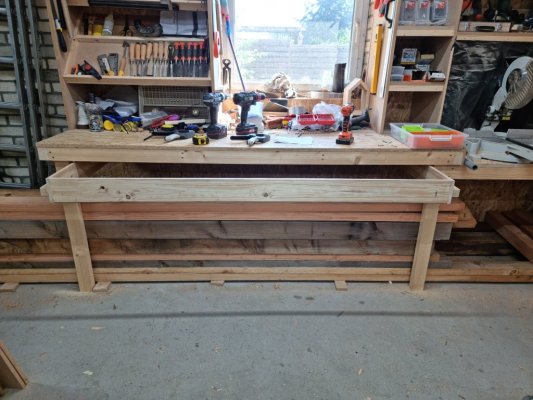

Ik heb steeds meer klein spul ten behoeve van meubels - gerecycled IKEA materialen, beugeltjes, speciale schroeven, scharniertjes, greepjes, maar ook een steeds groter wordende verzameling deubels, stops, boren, noem maar op. Tijd voor een fatsoenlijke plek om dat op te bergen.
Het hout komt zoals gewoonlijk uit de C-stapel, een paar niet-geimpregneerde tuin/schuttingplanken met scheuren en goed verkleurd. Mes en groef eraf gezaagd en door de VVD gehaald.
Hij komt onder de werkbank bij de handwerkgereedschappen, want daar gebruik ik dit spul het meest, de houtwerkbank staat hier ook naast. De ladegeleiders die ik heb zijn niet sterk genoeg verwacht ik, dus gewoon ouderwetse balken, ingesmeerd met kaarsvet.
Kist gemaakt en even proefgepast:
Ik werd wederom heel gelukkig van mijn keuze voor een fatsoenlijke zaagtafel. De gebruikte MDF plaat kreeg ik 'kado' in de zin dat deze in de verpakking zat toen ik de staalplaat bestelde voor de metaalbank enige tijd geleden, hiermee werd de relatieve dunne staalplaat recht gehouden tijdens transport. Komt nu mooi van pas. Ook mooi om te zien dat ze maataanduiding van de zaag ook 2 meter van het zaagblad vandaan nog heel nauwkeurig is.
Er zitten wat dwarsbalkjes in de lengte door de lade heen om deze MDF plaat te ondersteunen. Gezien de breedte van de lade (187cm) verwacht ik dat hij nog wel wat door zou kunnen gaan buigen, maar ik kan hem altijd nog verder verstevigen of ondersteunen in het midden. Ik vond het gewoon vet om zo'n brede la te hebben.
Er zitten korte draadbouten aan weerszijden om te zorgen dat hij er niet uit kan vallen. De greep is een stuk bezemsteel met een paar metalen bussen, zelf gezaagd van een oud stuk buis en ingevijld met een bolle metaalvijl om de steel mooi vast te houden, en dan gewoon met schroeven langs de binnenkant. Die plaat met greep heb ik vervolgens tegen de lade geschroefd langs de binnenkant.
Hij komt verder niet in de olie, het is altijd boven nul en droog hierbinnen. Ik ga later nog wel vakjes maken.

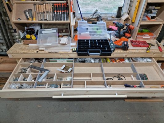

Lijkt mij juist woest onhandig om zo’n brede lade te hebben. Leeg maar vol al helemaal.
Wat maakt dat je niet voor 4 kleinere gekozen hebt?
De voornaamste reden is omdat ik dat graag wilde :p. De tijd en ervaring zal leren of ik hier dom aan gedaan heb en of meerdere smalle beter was geweest, maar dan was ik ook meer opbergruimte verloren natuurlijk. Hij loopt overigens relatief soepel hoor.

Sommige dingen passen beter in een grote lade. Mijn grootste winkelhaak past ook nergens in mijn laden.

Enigste is als ie em vol gooit gaat ie wat zwaarder :p (of zakt door maar dan heeft ie een excuus om een nieuwe te maken :p )

Hij is nog lang niet vol uiteraard. Links heel veel meubelmateriaal, bovenin wat grotere zaken zoals inbouwlampjes, scharnieren, voorraad lijmen. Ik ga ook al mijn deuvelmateriaal (de deuvels zelf, de boren om ze te maken en zetten, de stops etc) erin verwerken. Ik maak de vakjes naargelang hij gevuld word zodat het allemaal goed past, en misschien doe ik er ooit nog stickers in (waarschijnlijk niet). Mijn brandmerkspullen, reservezaagjes, en dan hou ik nog ruimte over. Dit is best leuk om te hebben en het heeft me letterlijk geen euro gekost buiten materiaal wat ik nog had liggen.

Ik ben ook bezig met een ombouw maar dergelijke grote laden wil ik niet. Mijn lade van 90 cm vol met schroeven is mijn maximum.

Schroeven en spijkers heb ik in een wandopslag, zo voor het grijpen. Dit is meer voor spul dat ik net iets minder vaak pak, maar wel goed georganiseerd wilde hebben. Maar ik snap waarom niemand zo breed gaat, er zitten wel risico's aan (het doorzakken vooral). We gaan zien of ik het stevig genoeg heb gemaakt.

Je hebt een mooie ruime werkplaats met daglicht. Ik zal er aan denken dat ik mijn nieuwe lades niet te diep maak want bij mij kunnen ze vaak niet meer dicht.
De lade is net zo diep als de werkbank (70cm ongeveer) maar je kunt hem vanwege de stops natuurlijk niet helemaal uittrekken. Daarom heb ik de achterste vakken groot gemaakt zodat je er in kan grijpen.

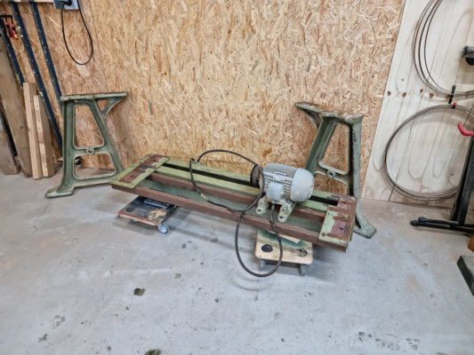

Ze krijgen vast nog een eigen topic. De Topie krijgt geen restauratie, die is goed zat dus die zal ik alleen nakijken afstellen en gebruiken.
De draaibank, ja, die krijgt wel 'de behandeling'. Alles ook ontroesten en weer mooi maken. De motor heeft ook nog een 'oude' krachtstroomstekker (zo'n platte 3 pin) die ik om ga zetten naar iets moderns.

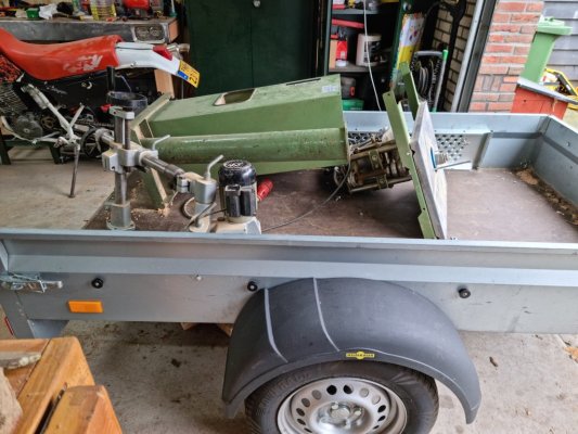

Petrolhead
4 mrt 2015
1.975
662
Die EB frees met aandrijver heeft volgens mij nog ooit bij mij gestaan, zie:
