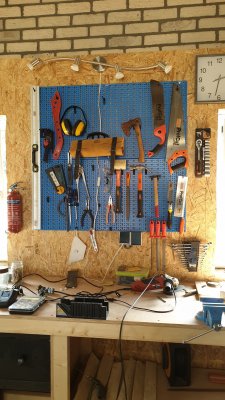

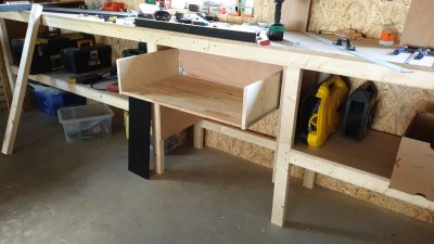

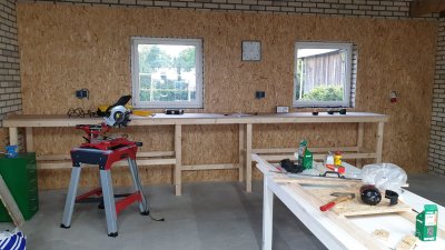

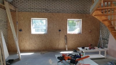

Met als voornaamste gereedschap, nog meegenomen uit de oude woning, een Einhell verstekzaag en wat oude groene Bosch spulletjes begon ik dus aan de megaklus (en natuurlijk ook vandaag de dag nog lang niet af is). Ik bouwde een werkbank:
en begon met het recyclen van wat oude Ikea troep, in dit geval heb ik van meerdere oude lades eentje gemaakt.

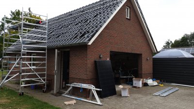

Er moest ook groene stroom komen, dus het dak van de garage is belegd met 24 panelen (6 op Oost, 18 op West):
en de werkplaats begon langzaam steeds meer vorm te krijgen.

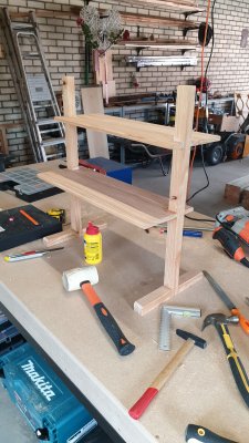

ik begon ook al voorzichtig kleine projectjes te maken. Een kruidenrekje:

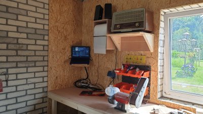

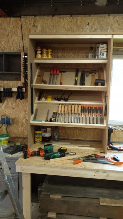

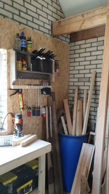

Vandaag de werkplaats een beetje uitgebreid/opgeruimd :).
Allereerst rechts achterin een lijmrek:
in het midden nu een fatsoenlijk rek voor mijn veelgebruikte spullen:
en links een plankje onder een hoek (en ín een hoek :p) gemonteerd om de laptop te huisvesten voor muziek en snel opzoekwerk (nou ja, snel... het is een loom ding maar kan goed tegen stof, dus vandaar). Ook de zelfgebouwde rolhouder en het sleutelrekje dat ik als 4-jarig jochie op school in elkaar timmerde hangen daar.

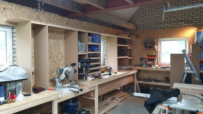

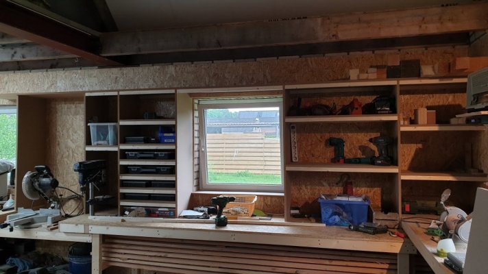

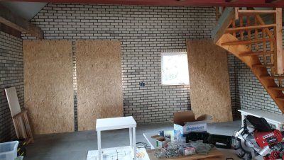

Het is tijd voor wat uitbreiding in de werkplaats. Niet alleen ga ik deze week een kleine draaibank ophalen, ik ben ook eindelijk aan de kastjes begonnen achter het zaagstation.
Goedkoop MDF, grof op maat gezaagd bij de bouwmarkt en wat ultra goedkoop vuren voor de stevigheid.
Niet alle ruimtes hebben al invulling gekregen, maar er komt een laadstation voor de batterijspullen, vakken voor elektrisch gereedschap, u ziet reeds een sectie voor assortimentskoffers en bovenop kan ik allerhande dozen en voorraad kwijt.
Boven de afkortzaag heb ik een stofdicht hok gepland voor een beeldscherm + systeem om zaken te kunnen naslaan, muziek, video en dergelijke, en de ruimte direct achter de zaag word omsloten + voorzien van een setje lamellen en fatsoenlijke afzuiging (via de Scheppach eronder). Op deze foto is de constructie nog niet af (zie links) maar ondertussen is de hele kast qua structuur al klaar en ben ik nu aan het inrichten.
Het linkerdeel, meer richting de voorkant van de werkplaats, is/word mijn houtwerksectie.
Dit omdat voorin de werkplaats uiteindelijk de handwerkbank gaat komen (die ik nog moet bouwen, druk druk). Ik wil dus alle noodzakelijke gereedschappen snel kunnen pakken maar ook weer veilig wegleggen.
Het is nu nog wat karig maar er zal door de jaren nog veel bij komen (schaven, beitels en andere zaken) dus er is voldoende ruimte voor meer troep. Er komt nog van alles aan/bij om ook meer klemmen kwijt te kunnen en ik ga nog een mooie inleg maken zodat alles er niet meer los in ligt maar een eigen plekje heeft.
Je ziet links nog het eind van een oud dressoir dat nu dienst deed als opbergplaats, die zal uiteindelijk het veld ruimen (gaat naar de schuur, of functie elders) want op die plaats overweeg ik een draaistation.
Volgende grote stap is de zoldervloer langzaam leeg gaan ruimen zodat ik daar mijn afzuiging kan gaan opbouwen - leidingen trekken, sluizen bouwen.... de meubelprojecten gaan ondertussen gewoon door. Zo moet ik onder andere de boekenkast van mijn vrouw gaan bouwen (het hout is ondertussen droog) zodat ik ook de 10+ dozen boeken van de zolder kan halen.

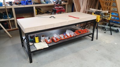

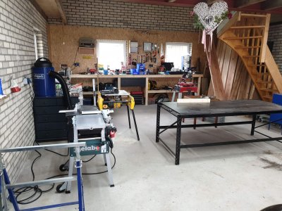

@Henk H @handig18 hier een overzichtsfoto van mijn happy place :love:.
Vandaag verder gewerkt een opbergruimte, ook gewoon veel opruimen en dingen nieuwe plekjes geven.
De draaibank en mini-lintzaag hebben nu een semi-permanente plek (de locatie blijft maar ooit komt daar een echte grote jongens draaibank) en ik heb nu een echte scheiding tussen houtwerk (links) en metaal/motorwerk (achterin) zodat ik het gereedschap daarvoor ook gescheiden kan houden.
Rechts achterin de boel opgeruimd zodat ik daar een nieuwe trap kan bouwen later dit jaar (kan dit onding weg) en dan kan de afzuiging ook (veilig) naar boven toe. Daarna kan de vlakbank naar het midden, waar de lintzaag komt.... etc etc etc. Eerst maar eens even die houtwerkbank in elkaar zetten komende weken zodat ik deze zomervakantie aan de boekenkast van mijn vrouw kan werken.

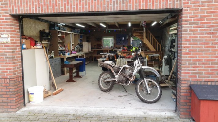

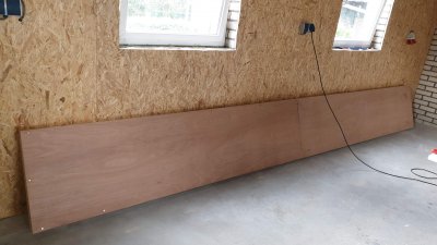

Hoe groot is je werkplaats eigenlijk?
Je hebt in ieder geval een mooie breedte!
Ongeveer 6 bij 11, als ik me het goed herinner. Die werkbank achterin heeft een volledig multiplex plaat lengtewijs door de helft als blad, dus die is sowieso 4m88 breed, en dan nog een stuk rechts ervan over waar ik hout opsla momenteel (dat is waar een hoektrap naar boven moet komen). Die bank is 61 diep (122 gedeeld door twee immers) en ~102cm hoog (voor mij een erg prettige hoogte voor fijn werk zoals aan de carburateur werken enzo). Onderin stevige multiplex planken voor opslag zwaar materiaal (houtvoorraad, tuinmachines zoals heggeschaar, bosmaaier, kettingzaag etc).
Het zaagstation links is ongeveer 6 meter lang, gemeten vanaf de rand van de eerdergenoemde (dus ~6m60 vanaf de achterwand). Diepte is ~70cm (de kastjes zijn 40 diep) en ongeveer 90 hoog. Onderin heb ik een oplatplaats voor lang/groot hout en midden onder de kapzaag een kleine afzuiger.
De rechterwand heeft momenteel de tijdelijke trap, vlakbank, afzuiging en de vloeistofkasten. Die laatste blijven, maar de vlakbank gaat (uiteindelijk) naar het midden (samen met de grote lintzaag) en de afzuiging naar de zolder.
De hele werkplaats is ingericht op werkstukken van maximaal 3 meter lang/hoog/breed, dus ook rekening houdend met in/uitvoer bij machines, opslag etc.
