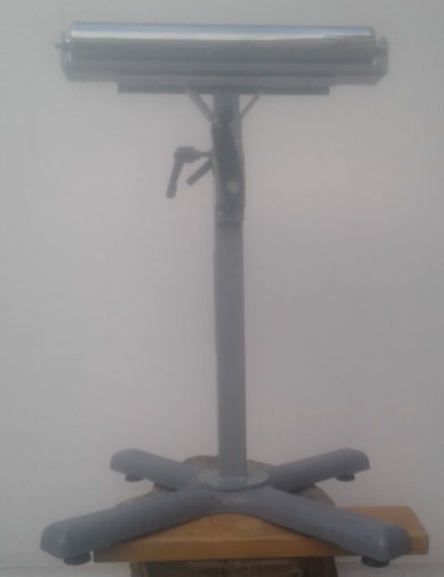

Je kan een schaar aan je tafel en machine maken. Dan volgt je aanvoertafel automatisch de beweging van je tafel.
Als het nodig is (grotere lengtes) daar een poot onder met het verstelmechanisme van een Mafell Erika (hoe werkt dat eigenlijk?). Daar druk je met je voet op om hem te fixeren.

de beoogde rolbok van axminster heb ik op 5 aug besteld
op 20 aug lag die bij maene
afhaalprijs was 11 € gestegen, omdat axminster ondertussen zijn prijzen verhoogd had :mad:
(stefaan maene had mij dit gemeld vooraleer ik de bestelling geplaatst had)
je mag zeggen dat deze bok tov de klassieke prijzig is
maar - zoals reeds geschreven - erger ik mij reeds vele jaren aan de onmogelijkheid om de hoogte van een klassieke bok traploos & synchroon met de hoogte van het vandikteblad te veranderen
de bok stond op 5 min op zijn poten
ik heb gemeten dat 20 omwentelingen met het handvatje een hoogteverschil van 124 mm geeft
dus een tikkeltje meer dan 6 mm per omwenteling, of 1,5 mm per kwartomwenteling
de vandikte kan ik per 0,1 mm verstellen
daardoor kan ik de hoogte van de vandikte + de rolbok gelijkmatig veranderen
