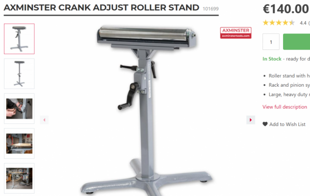

Niet goedkoop. Kan ze in Nederland niet vinden:
Bekijk bijlage 105813
bij in detail bekijken van de plaatjes merk ik dat er enkel een spindel op zit om de hals te blokkeren
geen draaimechanisme om de hoogte traploos in te stellen
op de hals zie ik ook geen tandjes of een draad
spijtig

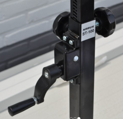

in de link die @Frank-Jan staat dat wel
in hoeverre dat traploos is, weet ik niet

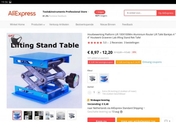

is dit iets?
Natuurlijk ook zelf te bouwen
