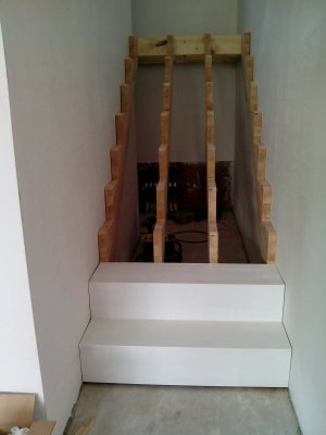

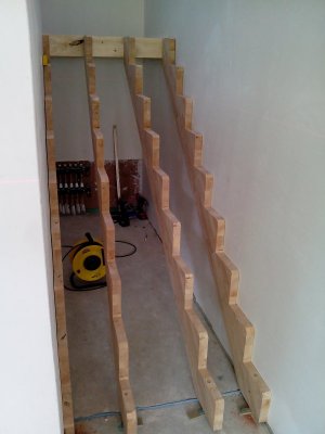

Ik ga een trap maken en ik wil
Ik zou de trap maken met keepbomen (Amerikaanse systeem van trappen) en bekleden met rubberwood aan -en optredes.
Momenteel zit ik al met 3 vraagjes:
- de kans op fouten zo klein mogelijk houden
- geen onnodige uitgaven doen
- tussen twee muren (houten wanden)
- hoe de trap er onderaan uitziet maakt me niet uit, daar is de kelder
- de trap is ongeveer 3m10 hoog en 70 cm breed
- welk hout zou ik gebruiken voor de keepbomen? Die balken moeten heel breed zijn om er de driehoekjes uit te zagen. Ik dacht eerst aan douglas balken, maar die zijn heel zwaar en ook niet zo breed hier in de houthandel. Sommige mensen zeggen me dat gewoon grenen volstaat. Ik zou met 2 keepbomen werken en mijn treden stevig genoeg maken (+/- 3-5cm).
- de keepbomen moeten meer dan 4 meter in lengte zijn, kan ik 2 'korte' stukken halen en aan elkaar lijmen? Of is dit een waanzinnig idee? Dan kan ik de balken zelf vervoeren en moet ik ze niet laten leveren. Ik kan eventueel ook 2 balken aan elkaar lijmen om de benodigde dikte te bekomen...
- ik wil het verschil in hoogte meten van aan het begin van de trap tot aan het einde van de trap, maar ik vraag me af wat daar de beste manier voor is. Moet ik de afstand schieten schuin over de bestaande trap, de afstand naar beneden en dan de afstand op de grond en zo met goniometrie de afstand berekenen? Hoe wordt dat gedaan?
