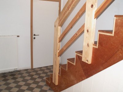

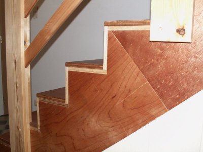

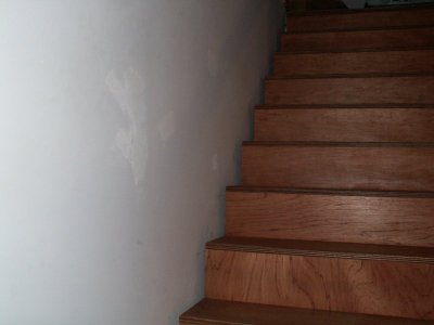

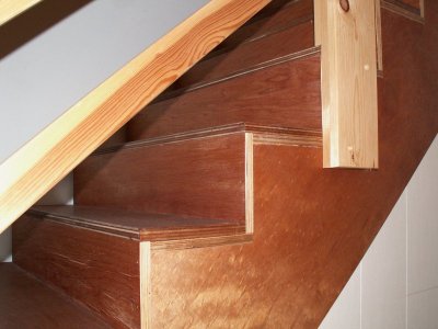

Het kan wel degelijk op een behoorlijke manier.
Ikzelf had 5 jaar geleden een trap nodig die zo laag mogelijk in prijs was, goed te onderhouden was, het gat naar de ondergelegen keldertrap afdichtte en comfortabel was. We hadden pas ons huis gebouwd, en er was geen budget voorzien voor een trap. Ik haalde het idee uit een engelstalig handboek over houtskeletbouw van een Amerikaanse uitgever (de titel ontglipt me, en het boek ligt nog in het ouderlijke huis...). Hier wordt vaker gebruikt gemaakt van trappen uit multiplex, of trappen met bomen van multiplex, die men dan achteraf voorziet van massieve treden, een beetje zoals hier soms betonnen trappen met houten treden bekleed worden...
Ik heb de trap als volgt gemaakt:
De bomen zijn gemaakt van 2 panelen multiplex van goede kwaliteit (een 22mm dik en een 18 mm dik) die over het volledige oppervlak verlijmd zijn met witte houtlijm. Ik vond geen multiplex van 4cm dik, die lang genoeg is om de bomen uit een stuk te maken, dus verlijmde ik 2 panelen in verband. Verlijmd in de garage op een werkbankje van schraven en een paar balken, een nachtje opgespannen met alle lijmklemmen die ik maar kon vinden. Daarna op 1 boom de treden uitgetekend en deze uitgezaagd met een invalzaag (festool 55 en nog een paar letters). De hoekjes uitgezaagd met decoupeerzaag. Dan de eerste boom overgetekend op de tweede. Iets te ruim uitgezaagd met een decoupeerzaag. Gekopieerd met een joekel van een kopieerfrees in de bovenfrees. De hoekjes recht gemaakt.
De bomen geplaatst.
De treden en tegentreden geplaatst. De treden zijn ter plaatse verlijmd over de volledige oppervlakte (eveneens 22 + 18mm dikte = 4cm) .
De tegentreden zijn langs de onderzijde vastgeschroefd tegen de treden.
Toen er wat later kinderen kwamen heb ik een leuning geplaatst van den in bekistingskwaliteit.
Doel van de trap:
De trap staat op een paar cm van de muur en de eerste trede is 4cm lager dan de anderen, bovenaan ook een afwijking in de andere richting.
De bedoeling is om deze trap als steun voor de definitieve trap te gebruiken: aan de muurzijde ga ik een ingefreesde trapboom tussen de muur en de trap schuiven (eik). Dan treden en tegentreden van eik plaatsen die een paar cm oversteken over de huidige trap. Onder de huidige trap een nieuw raamwerk maken en gyproc plaatsen tot tegen de definitieve treden. Waarschijnlijk ga ik de onderste 3 treden van de trap wat verdrijven bij de definitieve afwerking.
Afhankelijk van de tijd & goesting van het moment kan het ook zijn dat ik deze trap eruit gooi en gewoon een andere plaats.
Als je een gelijkaardige werkwijze overweegt, zou ik zeker voor gelijkaardige diktes gaan voor de bomen en de treden!!
Wat ik ook zou veranderen is het volgende: ik zou het stootbord onderaan tot op de trapboom laten komen, en op 22 mm van de onderrand van het stootbord een rabat van 18 mm breedte en een 6tal mm diepte frezen. De bovenste helft van de trede zou ik op de onderste helft verlijmen zoals ik gedaan heb, maar 6mm langer laten en in de rabat van de tegentrede schuiven. Mijn trap kraakt een klein beetje, en je voelt dat hij achteraan in het midden van de treden een klein beetje inveert. Het is echt iets van niks, en het zal opgelost zijn als hij definitief is afgewerkt, maar die rabat is niet veel werk (1 maal de frees stellen en voor iedere trede 1 of 2 keer frezen), maar maakt het geheel veel stijver. De trede steunt dan vooraan en achteraan op/in de tegentrede.
Ik ben tevreden van mijn trap in die zin dat hij alle verwachtingen ingelost heeft, niet veel gekost heeft (ik denk iets van een 250 a 300 euro voor de trap zonder leuning), en snel klaar was (1 weekend goed doorgewerkt voor de trap zonder leuningen).
Hopelijk ben je er iets mee, veel succes.

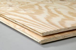

ligt het nu aan mij of is dat "underlayment" niet gewoon doodnormale triplex/multiplex? Enfin in onze taal heet het ondervloer volgens mij ;)
In Nederland wordt met 'underlayment' specifiek het onderstaande plaatmateriaal bedoeld, het is een lelijke, maar relatief goedkope en sterke plaat, met messing en groef aan de lange zijden.
